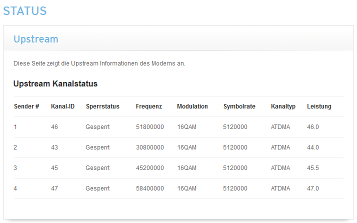

Code:
Upstream Kanalstatus
Sender #    Kanal-ID    Sperrstatus    Frequenz    Modulation    Symbolrate    Kanaltyp    Leistung
1           46           Gesperrt           51800000   16QAM   5120000   ATDMA   46.0
2           43           Gesperrt           30800000   16QAM   5120000   ATDMA   44.0
3           45           Gesperrt           45200000   16QAM   5120000   ATDMA   45.5
4           47           Gesperrt           58400000   16QAM   5120000   ATDMA   47.0
Surf gerade fleißig im Internet und hab den Router auch nicht neu gestartet.
Allerdings ist es aktuell etwas langsamer als gewohnt, was aber jetzt auch einbildung sein kann.
SpeedTest sehen normal aus.
Seh aber gerade, dass die Tabelle nach dem posten komplett verschoben ist.
In der Vorschau passt das alles....
Ich häng mal noch einen Screenshot an.
upload.jpg [ 121.65 KiB | 8799-mal betrachtet ]
BeitragVerfasst: So 14. Feb 2016, 20:28
Beiträge: 1260
Also die Modemwerte sind soweit in Ordnung. (Hab nicht drauf geachtet, das die Tabelle verschoben war)
Was mich stutzig macht sind die verwendeten Upstream Kanäle...diese sind eigentlich eher für den Downstream gedacht.
Bei mir sind das die Kanäle im Frequenzbereich zwischen 31 und 58 mhz.
Vielleicht kann dir hierzu ein Techniker aus diesem Forum mehr sagen. Hemapri??? Hilfe :-)
BeitragVerfasst: Mo 15. Feb 2016, 12:10
Beiträge: 1864
Nutella hat geschrieben:
Sicher nicht! Wenn, dann liegen sie zwischen 31 und 58 MHz. Die Routerangaben sind aber in kHz angegeben und daher stimmen sie auch. Im Downstream gibt es diese Kanäle im MHz-Bereich gar nicht. Das sollte eigentlich sofort auffallen.
