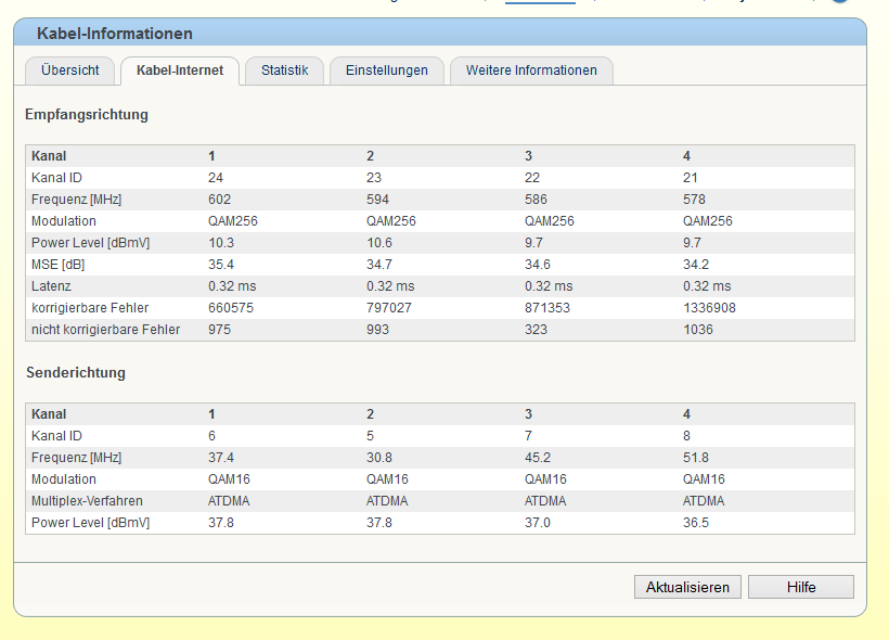

musste meine Fritz Box von der TV Dose im Büro zur TV Dose ins Wohnzimmer umziehen.
Seitdem ist der Download von 150 mbit auf 30 mbit gesunken.
Kann nur noch mit maximal 4 MB/s downloaden.
Rechner ist mit LAN1 an der Fritz box verbunden.
Lässt sich anhand von diesem Screenshot etwas zur Qualität der Leitung sagen?

Keine Ahnung, wie die Pegel an der anderen Dose waren, aber diese hier sind zu hoch und sollten ungefähr halbiert werden.

ok, welcher Wert ist das genau mit dem Pegel?
Und wie geht der Techniker hierbei vor um die Werte zu verbessern?
Muss ich einfach bei KabelBW bei der Technik anrufen und sagen das die Werte schlecht sind und ich meinen Download nicht mehr bekomme?

Kurzes Update, habe gestern bei KabelBW die Störung gemeldet und heute war schon ein Techniker da.
Dieser hat an den Kabelanschluss der Fritz Box einen Entstörer? angeschlossen.
Nun sind die db Werte von 10 auf 5 gesunken und beim KabelBW Speedtest erhalte ich im Download nun jedes Mal die vollen 150 MBit!!!
TOP und danke an KabelBW!!!

Er wird ein Dämpfungsglied gesetzt haben, ist keine feine Lösung.
