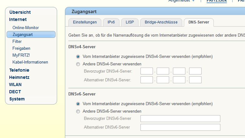

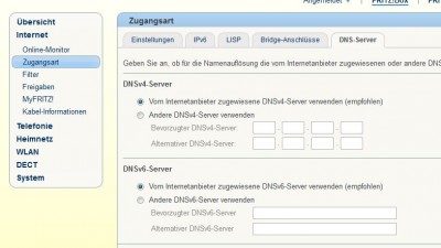

BeitragVerfasst: Sa 1. Nov 2014, 13:33
Beiträge: 2778
Selbstverständlich kann man den DNS Server and der FB ändern - bitte prüfen ob die Menue Anzeige in der FB auf erweiterten Modus steht - sonst werden nicht alle Menue Einstellungsmöglichkeiten angezeigt.
Google weiss alles: die Funktion ist via http://fritz.box/internet/dns_server_enh.lua plus login erreichbar
Thomas
BeitragVerfasst: Sa 1. Nov 2014, 13:44
Registriert: Sa 1. Nov 2014, 11:21
Beiträge: 6
@Entstrubbler
ja Danke für den Tip, jetzt kann ich die DNS manuell eingeben, mal gucken ob es was ändert ....
