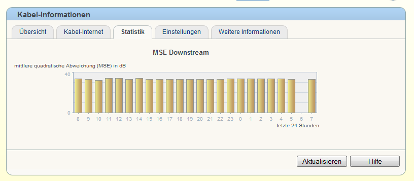

Was sagt mir das Diagramm (MSE Downstream) aus, wenn bei "6" eine Lücke ist...?
