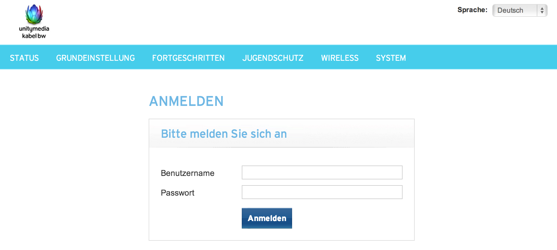

seit heute kommt immer wieder mal eine merkwürdige Anmeldung, wenn ich mich an meiner FritzBox 6360 (KabelBW) anmelden will!
Über fritz.box gehts dann gar net, nur über die IP!
Manchmal kommt die "normale" Anmeldung (gelbe Seite mit FritzBox oben), wo ich nur mein Passwort eingeben muss, dann wieder mal die "neue" (siehe Anhang)!
fritzbox.png [ 110.77 KiB | 4558-mal betrachtet ]
Kennt jemand das Problem??

Das sieht nach dem Login-Schirm eines Technicolor TC7200 aus!.
Versuchst du dich über Wlan einzuloggen? Falls ja: Welche Netzwerke mit welchen Namen gibt es denn in deiner Nähe?
Edit: Versuch doch mal admin und admin als user und Passwort ;-)

Das war doch mal ein Tipp!!!
Mit "admin" und "admin" kam ich dann rein.
Nur was ist das für ein Teil???

Das ist eindeutig ein TC7200:
https://www.kabelbw.de/kabelbw/cms/down ... 0-lang.pdf
Bist du dir sicher, dass deine Fritzbox noch da ist :03:

Wenn du sicher bist, dass du eine FB hast, treibst du dich gerade auf dem TC7200 eines Nachbarn rum. :18:
Falls dein Mac eine Ethernetkabelbuchse hat häng dich mal per Kabel direkt an deine FB.
Gib dann deinem WLan eine eigene Kennung (SSID) damit du es sicher von den anderen Fritzen unterscheiden kannst.

Nee, mal ernsthaft: Ich bin mit meiner Fritzbox definitiv verbunden. Die SSID (Bandname eine meiner Lieblingsbands) hat garantiert nicht noch jemand!! Die Fritzbox ist auch mein DHCP-Server und hat die 192.168.0.1
Ich denk eigentlich, dass ich mich mit der Materie auch bissle auskenne ... wie kommt denn der TV meines Nachbarn in mein WLAN mit der gleichen IP wie mein Router????? Das geht mir zu weit, vielleicht doch die NSA wieder mal :18:
Ich kann mich auch mal mit nem Kabel dran hängen, aber was soll das ändern?? ich bin ja defintiv lt. SSID mit meiner FB verbunden!!!

Mit dem TV hat das nichts zu tun, es geht hier nur ums Netzwerk.
Wenn du dich per Kabel mit der Fritzbox verbindest (WLAN aus), dann weißt du ganz sicher, dass du in deinem Netz bist. Wenn da dann immer noch die TC7200-Anmeldung kommen würde, dann wäre mal was ganz faul.
Hm, ich überlege gerade, ob unter einer bestimmten Konstellation dies passieren würde, wenn nicht du im Nachbarnetz bist, sondern dein Nachbar sich in dein Netz einloggt. Ist dein WLAN sicher? Aber eigentlich kann sich das nicht so äußern.

Die einzigste (halbwegs) vernünftige Erklärung ist die, dass der TV meines Nachbarn in meinem WLAN drin ist. Hab eben auch grad mal auf der FB (komm grad wieder mal drauf) geschaut unter den verbundenen Clients: Da steht eine IP 192.168.0.1 in der Historie drin. Meine FB selbst wird sich da ja wohl kaum anzeigen, da sie sich nicht selbst mit sich über WLAN verbindet ;-)
Nur wie kommt der da rein?? Ist über WPA2 verschlüsselt und keiner meiner Nachbarn ist dazu in der Lage, dies zu hacken :-D
Alles sehr merkwürdig. Werd dann morgen mal durchklingeln, wer so einen Technicolor hat ...

Also Konstellation ist folgende:
Die FB 6360 Cable ist der zentrale Router (inkl. WLAN) mit DHCP-Server, der direkt am Kabel (KabelBW) dran steckt. Daran stecken per LAN die PS3, der HD-Rekorder, eine Wii sowie ein weiterer Router.
Dieser weitere Router ist ein DLink DIR635, der wiederum auch ein eigenes WLAN (andere SSID) hat. An dem hängen dann auch wieder einige Geräte (TV, PowerLAN etc.) per LAN dran.
So wie ich gesehen habe, steht bei der FB die 192.168.0.1 als "verbunden über LAN" drin, was für mich heisst, dass der fremde TV an dem DLink per WLAN hängt (der wiederum ist ja per LAN an der FB).
Aber auch das WLAN des DLink ist mit WPA2 verschlüsselt.
Merkwürdig, merkwürdig :-o
Nachtrag: Die MAC-Adresse, unter der die 192.168.0.1 in der Netzwerkübersicht auftaucht, ist definitiv nicht die der FB!!!

Mit PowerLAN kenn ich mich jetzt nicht so aus, aber eigentlich sind die Verbindungen da doch auch immer verschlüsselt.
Allerdings läuft das Pairing m.W. mittels Knopfdruck an Adapter A und innerhalb einer bestimmten Zeit an Adapter B ab?
Wohnst du in einem Mehrfamilienhaus?
Theoretisch könnte es ganz dumm laufen, wenn du und dein Nachbar zur selben Zeit DLAN-Adapter paaren wollt, könnte es doch vielleicht passieren, dass man seinen Adapter zum falschen Gegenstück koppelt. Wie gesagt, kenn mich mit DLAN nicht so aus, nur so ne Idee. So könnte es passieren, dass du deine Fritzbox und seinen TC7200 im selben Netz hast.
Wobei sich dann jedoch der Nachbar wundern müsste weshalb sein DLAN nicht funktioniert.
Nein, das heißt es nicht. Wie kommst du immer auf "TV". Wenn ein fremdes Gerät in einem LAN ist, könnte das jedes x-beliebige netzwerkfähige Gerät sein.
Außerdem käme ein fremder Client nur auf deine Fritzbox, nicht jedoch du auf den fremden Router. Wenn du 100% sicher bist, dass du nicht mit dem fremden Netz verbunden bist, muss irgendwie anders eine Netzwerkbrücke bestehen.
Mit der MAC-Adresse könntest du zumindest mal den Hersteller des Geräts ausfindig machen.
Oder du kannst die MAC des TC7200 mit dieser vergleichen, vielleicht sind diese ja schon identisch.
