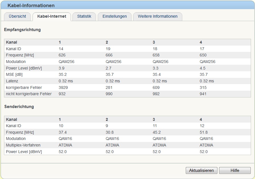

Habe eine Fritzbox 6360, immer mit aktuellster Firmware von KabelBW (momentan Fritz!OS 06.03).
Ok, dass es sich hier um ein privates Forum handelt ist für mein Anliegen dahingehend ungünstig, dass sich wohl sicherlich kein KabelBW-Mitarbeiter zu meinem Problem äußern wird. Auf der anderen Seite bin ich auch offen für die andere Meinung, eventuell lässt sich mein Problem ja durch schlechte Leitungswerte oder dergleichen eingrenzen.
Dateikommentar: Werte meiner Fritzbox
Kabel-Informationen.jpg [ 112.69 KiB | 3848-mal betrachtet ]

Also deine Modemwerte sind völlig OK.
Was dein Problem sein kann ist erstens:
Dein Router oder das Gerät, was direkt am Modem angeschlossen ist, kann nur 100 mbit/s, deswegen auch die 98 mbit/s die du bisher maximal bekommen hast. (War bei mir auch so, konnte es aber mit einem neuen Router beheben)
Hier also drauf achten, das alle Komponenten Gigabit tauglich sind.
Zweitens sieht es so aus, das dein Anschluss noch nicht modernisiert wurde.
Du hast lediglich 4 Downloadkanäle, was bei zu vielen Kunden gleichzeitig zu Enpässen führt.
Dies dürfte bei dir auf jeden Fall zutreffen, da mit 8 Kanälen einfach mehr Bandbreite für alle da ist.
Hier heisst es einfach warten, und immer wieder sich beschweren bei KabelBW, damit der Ausbau zügiger von statten geht.

Ich dachte die Fritzboxen können nur 4 Kanäle?
BeitragVerfasst: Do 20. Feb 2014, 13:42
Beiträge: 183
Dragon hat geschrieben:
Das ist richtig, aber welche vier der acht möglichen genommen werden steht damit noch nicht fest.
Ich habe heute Nacht die 6.03 bekommen und nach dem Neustart hat sich meine FB6340 auf
die Frequenzen 618, 642, 650 u. 674 MHz verbunden. Das ist eine bunte Mischung der vorhandenen acht Kanäle.
Vielleicht kann ja mal einer der "Wissenden" erläutern wie die Kanalwahl funktioniert.
Bietet die CMTS die am wenigsten verstopften Kanäle an?
Hört die FB mit und entscheidet selbst welche Kanäle sie anfordert?
