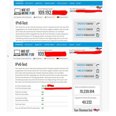

Ok habe es mal mit dem DNS versucht doch leider immer noch -.-
Und das kam bei dem Test raus
sjui4hc8.jpg [ 165.61 KiB | 2180-mal betrachtet ]

Hab den Fehler!!!! Ist IPv6, einfach in der LAN Verbindung deaktivieren. Aber dickes DANKE!!!!!
