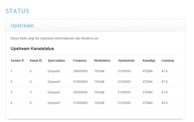

Anbei meine Werte. Bitte um Kommentare. Danke!
Downstream.jpg [ 32.92 KiB | 5491-mal betrachtet ]
Upstream.jpg [ 27.16 KiB | 5491-mal betrachtet ]

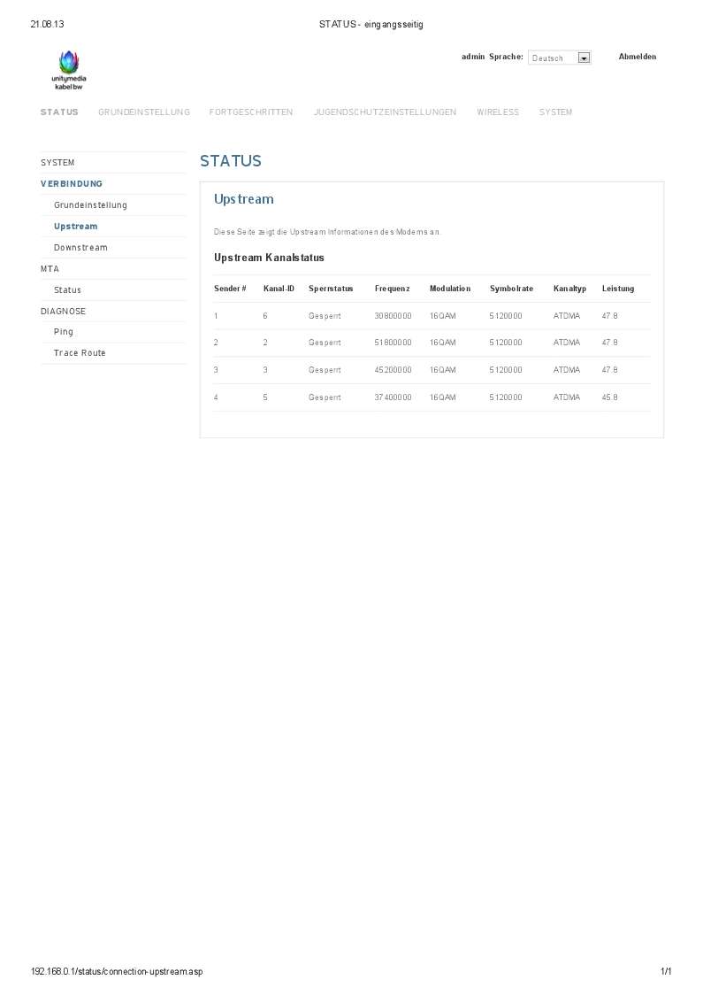

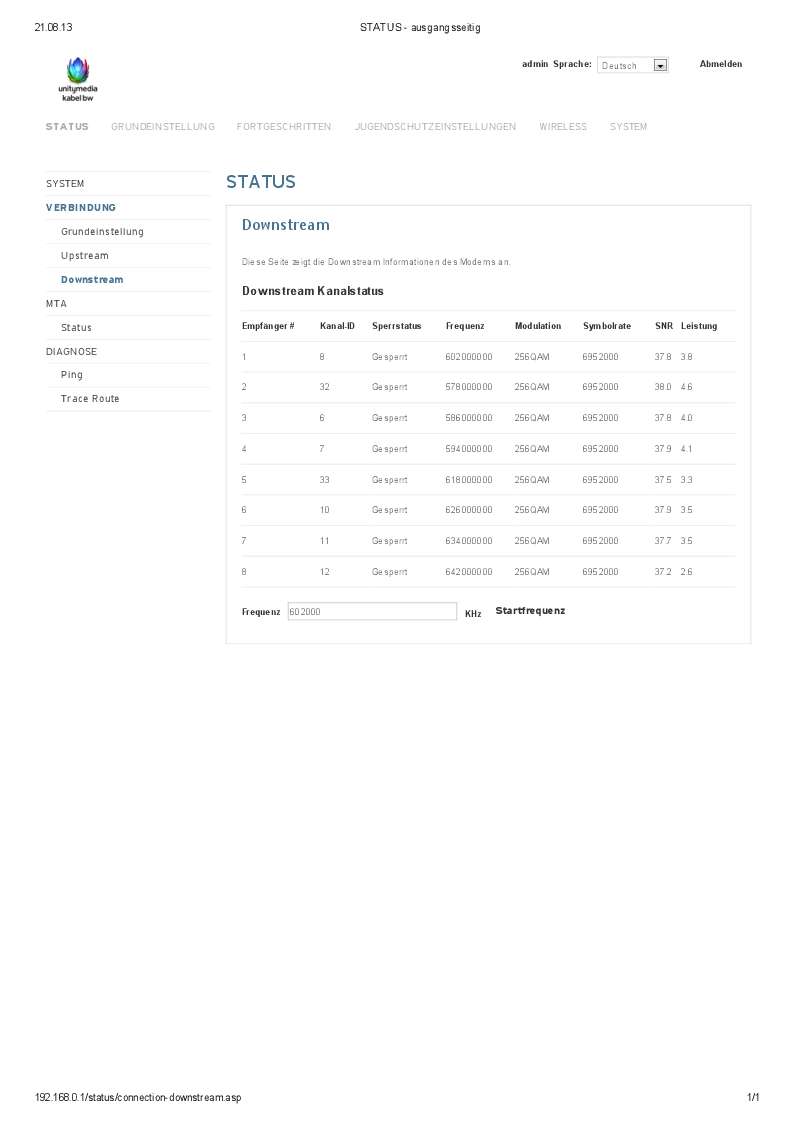

Hier zwei bessere Screenshots.
Downstream.jpg [ 181.31 KiB | 5484-mal betrachtet ]
Upstream.jpg [ 115.64 KiB | 5484-mal betrachtet ]

Sehen gut aus.
