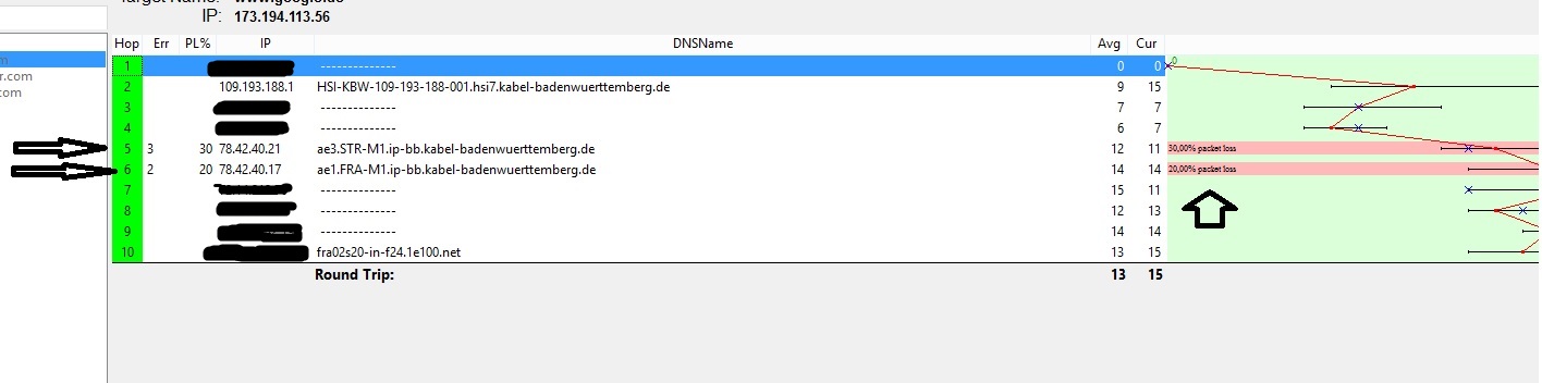

Servus zusammen ;)
Es ist eine weile vergangen, seit ich Probleme mit meinem Kabel BW Internetanschluss hatte aber nun ist es wieder soweit.
Ich habe momentan ständige Verbundungsabbrüche oder die Seiten laden erst im 2 oder 3. Versuch.
Da hab ich natürlich den Speed getestet aber das Ergebnis war 51,01 MBit Down und 2,48 Up bei einer Pingzeit von knapp 20ms (auf verschiedenen Testseiten).
Bei meinem 50er Vertrag also alles im grünen Bereich - Pustekuchen!
Ich habe das Programm Pingplotter installiert um zu schauen, wo genau es klemmt und siehe da - 2 Knotenpunkte von Kabel BW verlieren regelmäßig meine Pakete. (siehe Screenshot).
Dieses Problem ist Kabel BW bereits telefonisch und per Mail und mit dem Störungsassistenten gemeldet worden aber ich habe das Gefühl, dass dort niemand weiß, was Packet loss überhaupt ist.
Mal schauen ob sie das Problem in den Griff bekommen...
Hattet ihr ähnliche Erfahrungen gemacht?
LG
Deluxe
Packet loss.jpg [ 79.48 KiB | 3026-mal betrachtet ]

Wie wird der Paketloss denn bestimmt? Einfach nur Ping-Pakete abgesendet und wenn ne Antwort kommt dann ist es ok und wenn nicht dann nicht?

Vielleicht mal als kleine Erklärung hier:
Die Router verlieren die Pakete nicht sondern sie bearbeiten sie einfach nicht. Ein Router ist erstmal so konfigureirt das die wichtigen Pakete exakt udn schnell weitergeroutet werden. "Ping" ist ein "Produkt" der untersten Ebene und die meisten Router werden so konfigureirt das sie Ping-Anfragen bearbeiten wenn gerade nichts anderes zu tun ist, was bei Core-Routern meist defintiv nicht der Fall ist daher kann es zu einem scheinbaren Paketloss führen. Auf dem Screenshot sieht man ja das die Endstelle korrekt antwortet und auch der Ping gut ist.
Wenn ich meinen Root-Server trace dann fehlen dort zwischendrin auch immer mal Knoten die einfach nicht antworten weil sie nicht die Zeit dazu haben.
