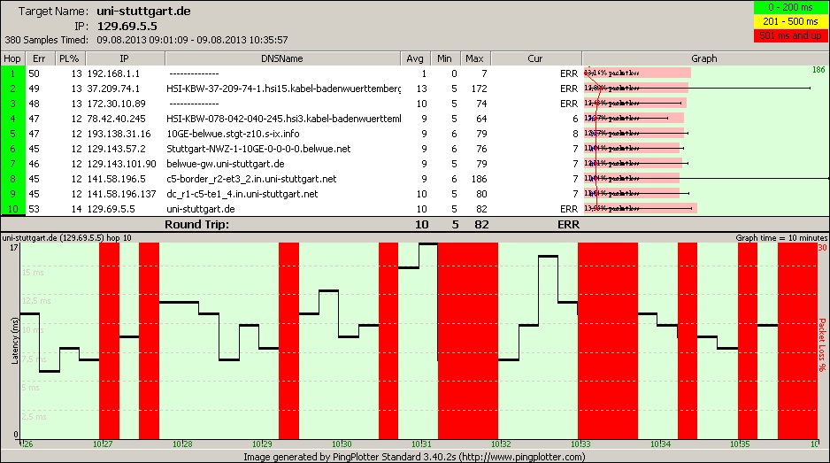

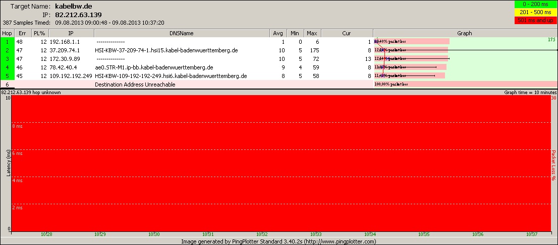

Hallo Zusammen,
Seit Mittwoch Mittag, habe ich ein verstärktes Packet Loss und hohe Ping Zeiten, Dinge die mir vorher bei meinem Internet Anschluss völlig fremd waren...
Ein ordentliches Surfen ist praktisch unmöglich ständig bricht der Seiten Aufbau ab und ich muss immer wieder "nachladen"
Der Anschluss liegt in Stuttgart 70192. Ich habe das Kabel-Modem bereits mehrer Male vom Strom genommen das Problem bleibt bestehen.
Ein Problem/Fehler meiner seits kann ich eigentlich ausschließen...
Was mir aufgefallen ist: Ich glaube meine IP-Adresse hat sich geändert, vorher hatte ich eine 109.*.*.* nun hab ich eine 37.209.74.*
Naja der Rede langer Sinn Bilder sagen mehr als tausend Worte anbei ein Paar Screenshots gemacht mit Ping Plotter bei absolut "freier" Verbindung....
Störungsmeldung an Kabel-Bw ist raus....
Ich bin zwar kein Techniker/Netzwerk Experte aber kann es sein das das Problem an
HSI-KBW-37-209-74-1.hsi15.kabel-badenwuerttemberg.de liegt ?!
Für jeden Rat bzw Tip was ich machen könnte wäre ich dankbar :-)
Einen schönen Tag lg aus Stuttgart
Sebastian
uni-stuttgart.de.jpg [ 164.41 KiB | 2655-mal betrachtet ]
kabelbw.de.jpg [ 131.82 KiB | 2655-mal betrachtet ]

BeitragVerfasst: Fr 9. Aug 2013, 16:50
Registriert: Fr 9. Aug 2013, 16:40
Möglicherweise dasselbe Problem, das ich hier beschreibe:
viewtopic.php?f=24&t=4583&p=50829#p50829
Prüf mal ob bei dir auch nur der IPv4 Traffic betroffen ist.
BeitragVerfasst: Sa 10. Aug 2013, 13:14
Registriert: Fr 9. Aug 2013, 10:53
Hey Cabel-Guy,
Danke für die Antwort. Wie kann ich den testen ob nur IP4 Traffic betroffen ist?
Mit den DNS-Servern ich nutze den von google die 8.8.8.8 hat das aber nix zu tun oder ?!
Wirklich besser ist es nicht geworden, von Kabel-Bw hat sich auch noch keiner gemeldet,
naja die wollen halt auch ein freies Wochenende :-)
In diesem Sinne
ciao sebel
