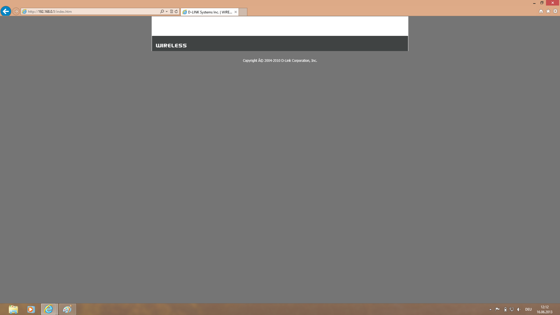

Wollte die Einstellungen vorher so vornehmen wie beschrieben, leider hat der Router die Einstellungen nicht so übernommen, sondern immer die alte IP-Adresse behalten. Da die Konfigurationsseite seit dem Firmwareupdate (auf 8.05) eh etwas gesponnen hat dachte ich mir ich versuch wieder die Firmware 8.03 aufzuspielen. Leider öffnet sich die Konfigurationsseite im Browser jetzt nicht mehr richtig, ich komme also an gar keine Einstellungen mehr ran. Hab schon mehrmals den Router resettet etc. hat leider nichts geholfen.
Hab mal ein Screenshot angehängt
So was schon mal gehabt?

Hab inzwischen ein Teil meiner Probleme gelöst, den Fehler mit der Konfigurationsseite des Routers kann man lösen indem man während der Router ausgeschaltet ist den Reset Knopf drückt und diesen auch während man den Router wieder an den Strom hängt gedrückt hält. Öffnet man nun die Konfigurationsseite im Browser kommt eine Seite auf der man die Möglichkeit hat die Firmware aufzuspielen.
