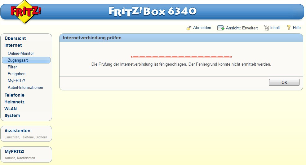

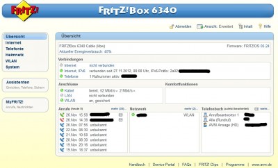

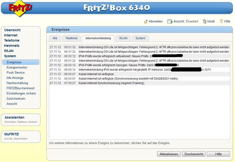

Ich habe noch ein paar Screenshots von der Fritzbox Konfigurationsseite gemacht:
Auf der Übersichtsseite steht, dass die Fritzbox über "Internet, IPv6" verbunden ist. Wenn ich jedoch auf "Internetverbindung prüfen" gehe, endet es mit einem Fehlschlag.
Und auf der Ereignisse-Seite steht: "Internetverbindung DS-Lite ist fehlgeschlagen: Fehlergrund 2, AFTR aftr.prov.kabelbw.de kann nicht aufgelöst werden"
Was aber komisch ist: der Online-Monitor verzeichnet Daten im Down- und Upstream. Trotzdem ist mein Internet tod!
Siehe Anhang.
Ich hoffe jemand kann mir hier weiterhelfen. Danke.

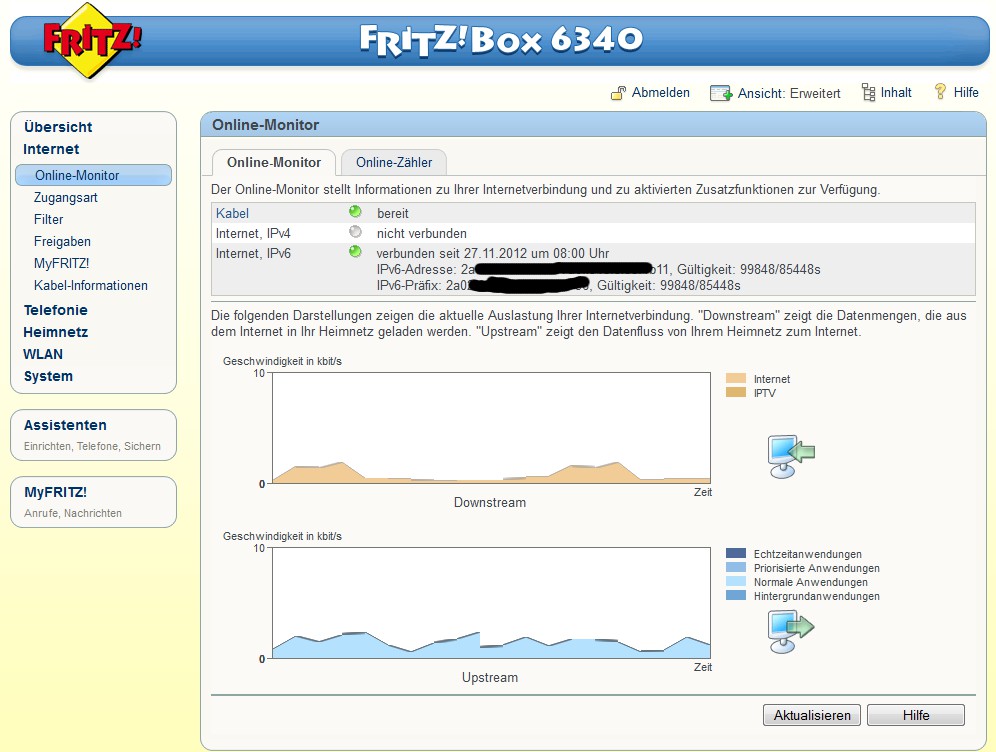

Nachtrag: Online-Monitor
Dateikommentar: Online-Monitor
Fritzbox 04.jpg [ 137.93 KiB | 8582-mal betrachtet ]

BeitragVerfasst: Di 27. Nov 2012, 11:00
Beiträge: 979
dein DS-LITE Tunnel ist ausgefallen. (zu erkennen an "Internet, IPv4 - nicht verbunden") im Online-Monitor.

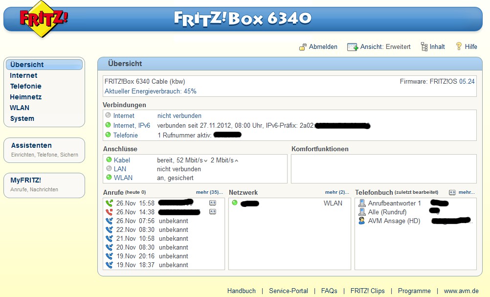

Ich hab das gleiche problem, auch stuttgart (west), bin auch neukunde hab bisher allerdings nur meinen laptop direkt am router angeschlossen gehabt. bei mir sind allerdings die 4 und die 6er leitung tot, hab das jetzt einfach mal ganz laienhaft abfotographiert. ich denke ich geh heute.mal.zu dem.kabelbw stand im saturn und sag denen das ins gesich. sonst passiert da ja eh nichts...

BeitragVerfasst: Di 27. Nov 2012, 11:58
Beiträge: 183
binaryReality hat geschrieben:
Wurde übrigens auch erst vor einer Woche neu angeschlossen.
Kann es sein, dass die Kabel-BWler ein Problem mit IPv6 bei Neukunden haben?
Ihr bekommt keine Namensauflösung für das IPv6->IPv4 Gateway.
Wahrscheinlich ist die IPv6 Namensauflösung (DNS) in eurer Ecke komplett ausgefallen.
Deshalb auch die Meldung, das aftr.prov.kabelbw.de
nicht aufgelöst werden kann.
Versucht mal unter Linux ein:
traceroute -6 2a02:8070:0:301::1
(das ist die IPv6 Adresse von aftr.prov.kabelbw.de)
oder
traceroute -6 2a02:2e0:3fe:100::8
(das ist die IPv6 Adresse von heise.de)
Wenn diese numerischen Traceroutes (auch teilweisen) Erfolg haben ist das ein klarer Hinweis
das der IPv6 DNS Server eures Segments klemmt.
-NoGi
