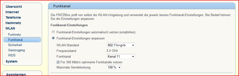

Richten wir erst mal das WLAN ordentlich ein:
1. Einstellungen der Fritzbox siehe Dateianhang
WLAN-Standard 802.11n+g+b
Funkkanal 1,7 oder 11 (hängt von den benachbarten Netzen ab, da muss man ggf. probieren)
300 Mbit markieren.
und natürlich "übernehmen" klicken.
Ich gehe mal davon aus, dass ihr bei Sicherheit "WPA" bzw. "WPA2" oder beides gewählt habt.
Nun sollten im Heimnetz die schnellsten Geräte mindestens 150 Mbit/sec anzeigen.
Sonst:
Die Fritzbox sollte grundsätzlich relativ frei stehen. Wenn das Teil versteckt im letzten Eck steht, kann es nicht vernünftig tun.
Sind in den Clients die aktuellen Treiber installiert und konfiguriert?
Ihr probiert das (gerade beim Notebook) mit Strom im gleichen Zimmer und nicht durch 4 Stahlbetonwände?
Das mit Strom ist kein Witz: Viele Notebooks haben in ihren Energieeigenschaften eine Reduzierung der Geschwindigkeit implementiert.
wlan1.JPG [ 55.55 KiB | 6472-mal betrachtet ]
