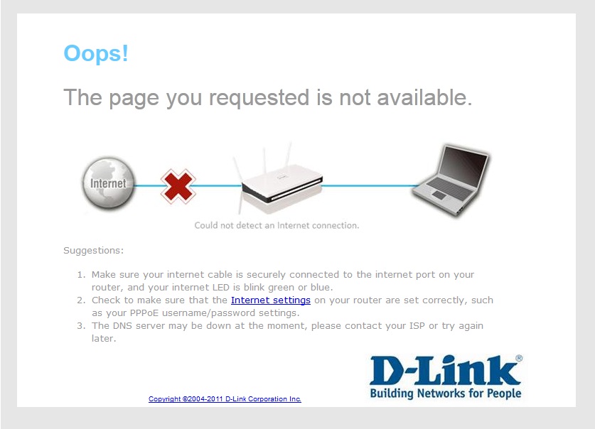

Hallo liebe Forengemeinde,
ich habe bislang nur Ärger mit UM. Ich habe bis heute 8 Wochen auf Zugang zu meinem 3play-Paket gewartet. Es musste ein neues Kabel in der Wohnung verlegt werde, was nun heute geschehen ist. Soweit so gut.
Der KabelWest (oder ist es WestKabel) -Techniker hat freundlicherweise auch noch den Anschluss der Geräte vorgenommen.
Ich setze neben dem Cisco Modem auch noch den D-Link Router DIR-600 ein, der auch fröhlich ein Wlan-Netzwerk aufbaut.
Allerdings kriege ich mit meinen Geräten keine Internetverbindung zustande. Öffne ich den Browser, öffnet sich eine Grafik des D-Link Routers,
der sagt:
"Oops! - The page you requested is not available.
Suggestions:
Make sure your internet cable is securely connected to the internet port on your router, and your internet LED is blink green or blue.
Check to make sure that the Internet settings on your router are set correctly, such as your PPPoE username/password settings.
The DNS server may be down at the moment, please contact your ISP or try again later."
Ich erhalte also Antwort vom Router und vermute, dass das Problem am Modem hängt an welchem alle Lampen grün leuchten und nur die Link-Lampe orange blinkt. Ist es eurer Einschätzung nach ein Problem mit der Konfiguration oder mit dem Signal? :?
Ich danke schon Vorab für eure Hilfe und Vorschläge!
Viele Grüße
Fehlermeldung D-Link.jpg [ 77.26 KiB | 13038-mal betrachtet ]

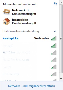

P.S. habe noch ein Bild der Netzwerke angehängt, falls das hilft.
Netzwerk.jpg [ 27 KiB | 13024-mal betrachtet ]

Und hier die Modem Statuswerte, die einem auf der sich öffnenden Seite angezeigt werden wenn man sich mit 192.168.100.1 verbindet:
Model: Cisco EPC3208 (EuroDocsis 3.0 2-PORT EMTA)
Vendor: Cisco
Hardware Revision: 1.0
MAC Address:
Bootloader Revision: 2.3.1_R3
Current Software Revision: e3200-ESIP-12-v302r125533-120117c_upc
Firmware Name: e3200-ESIP-12-v302r125533-120117c_upc.bin
Firmware Build Time: Jan 17 09:22:04 2012
Cable Modem Status: Operational
Wireless Network:
Cable Modem State
DOCSIS Downstream Scanning: Completed
DOCSIS Ranging: Completed
DOCSIS DHCP: Completed
DOCSIS TFTP: Completed
DOCSIS Data Reg Complete: Completed
DOCSIS Privacy: Enabled
Downstream Channels
Power Level: Signal to Noise Ratio:
Channel 1: 3.2 dBmV 38.8 dB
Channel 2: 2.8 dBmV 39.1 dB
Channel 3: 3.4 dBmV 39.0 dB
Channel 4: 3.2 dBmV 39.0 dB
Channel 5: 0.0 dBmV 0.0 dB
Channel 6: 0.0 dBmV 0.0 dB
Channel 7: 0.0 dBmV 0.0 dB
Channel 8: 0.0 dBmV 0.0 dB
Zuletzt geändert von mcube am Fr 14. Dez 2012, 13:33, insgesamt 1-mal geändert.
BeitragVerfasst: Fr 14. Dez 2012, 13:31
Beiträge: 1374
Wohnort: Weinstadt
ok also tut das modem so weit einwandfrei. dann liegt es an der einstellung des routers.
wenn du das wlan ausschalltest solltest du dann so auch fehlerfrei im internet sein.
das hier -> 192.168.0.1 ist wohl die adresse deines dlink routers oder?
