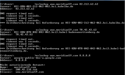

ich hab das merkwürdige Problem, dass mir die KabelBW DNS-Server (zumindest die, die ich über DHCP krieg) folgende Domains nicht auflösen möchten:
www.meridian59.com
meridian101.meridian59.com
meridian102.meridian59.com
Die Kabel-BW DNS-Server, die ich an meinem Anschluss zugewiesen bekomme:
82.212.62.62
78.42.43.62
Sämtliche sonstigen DNS-Server (Google Public DNS, Vodafone Testanschluss, T-Com Testanschluss, mein Universitätsnetzwerk, ...) lösen diese Domains ganz problemlos auf und hinter diesen Domains verbergen sich auch keine illegalen oder anstößigen Inhalte.
DNS Auflösung Screenshot (Fehler KabelBW, Erfolgreich Google DNS):
Dateikommentar: DNS Auflösung KabelBW/Google Public DNS
dns_m59.png [ 21.15 KiB | 3191-mal betrachtet ]
Ich hab KabelBW bereits davon geschrieben, aber bisher keine wirkliche Antwort erhalten.
Hat jemand eine Idee, warum KabelBW, oder speziell die mir zugewiesenen DNS-Server diese Domains nicht auflöst?

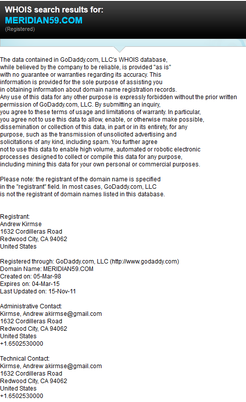

Die Domains sind natürlich korrekt bei der NIC registriert:
Dateikommentar: NIC Auszug
dns_m59_2.png [ 50.7 KiB | 3191-mal betrachtet ]

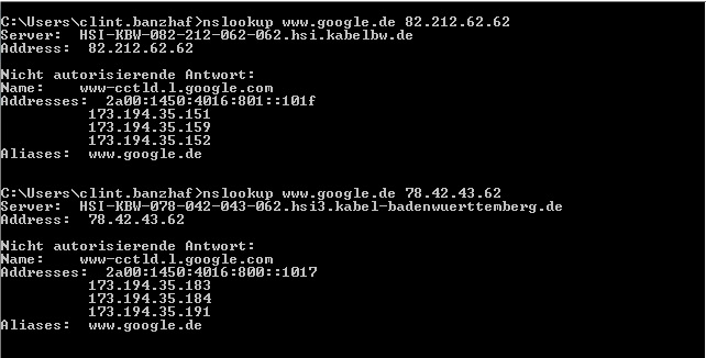

Sehr interessant, hast du die KabelBW DNS-Server, die ich oben angebe probiert, oder die an deinem Anschluss zugewiesenen?
Weil von denen oben kriege ich eben ganz speziell nur zu dieser Domain keine Antwort, wohingegen der Rest problemlos aufgelöst wird, wie z.B. google:
Dateikommentar: Google über KabelBW DNS
kabelbw_dns.PNG [ 15.58 KiB | 3183-mal betrachtet ]

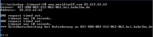

Was mich irritiert ist, dass mein Fehler vom nslookup ja ein "timeout" ist, und nicht etwa eine "non-existant domain" Rückgabe...
Also mal den Timeout von 2s auf 10s gestellt, aber gleiches Resultat :10:
Dateikommentar: nslookup timeout 10s
dns_m59_3.png [ 9.64 KiB | 3124-mal betrachtet ]
Bin echt ratlos, hab mir die Einträge jetzt einfach alle in die hosts Datei geschrieben,
kann man auch mit leben, aber irgendwie dubios.
