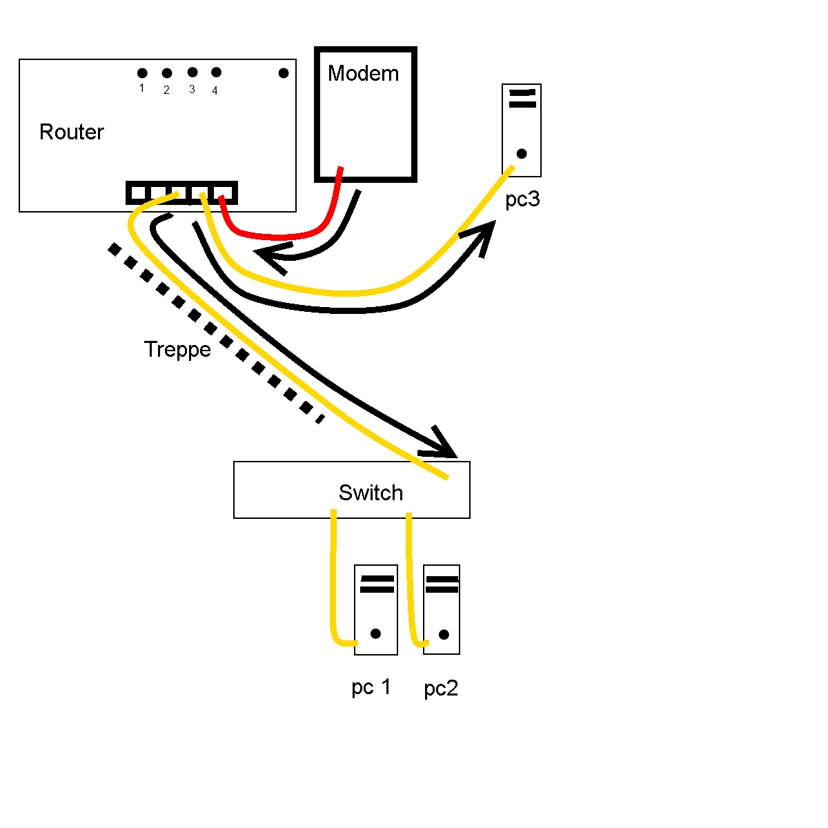

Warum das ? Durch den Router ist ein Anschluss eines Switch nicht notwendig.
Könnte sein, das der dir Probleme macht.
Weg mit dem Switch und Freude am Internet ;-)

Ich habe zwischen pc´s und dem Router noch eine Treppe
und w-lan kommt nicht ins Haus.
Vernetzung.jpg [ 168.47 KiB | 5555-mal betrachtet ]
