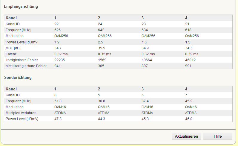

ich habe seit über einem Jahr einen KBW 50.000er Anschluss.
Seit Anfang Dezember bekomme ich statt der 50MBit nur noch ~20-30MBit lt. KBW Speedtest.
Manchmal, so wie heute sogar nur ~6-10MBit.
Dabei ist es egal, ob ich den Speedtest am PC mit Firefox, InternetExplorer11 oder via iPhone ausführe.
Die Werte sind dann immer etwa gleich...ein paar KB schwankung sind ja immer drin.
Dadurch kann ich aber immerhin meinen PC und das Cat5-Kabel ausschließen.
An KBW habe ich schon jede Menge Screenshots der Geschwindigkeit und Störungsmeldungen geschickt.
Auch mit dem Support habe ich schon mehrmals telefoniert.
Die Aussage ist immer die gleich: Wir können keine Störung feststellen.
Ansonsten bekomm ich immer noch die Standardantworten:
- PC per Kabel mit der Fritzbx verbinden
- TCP/IP Optimizer runterladen und entsprechend die Netzwerkkarte einstellen
- Bei hoher Auslastung kann es zu Kapazitätsbeschränkungen kommen
- Es liegt kein fehler seiten LBW vor
So langsam nervt mich das ganze nur noch. :wand:
Ich habe nun alles gemacht, was KBW von mir wollte aber nichts hilft.
Hier mal ein Screenshot meiner Kabel-Informationen aus der Fritzbox:
fb_kabelinfo.png [ 25.58 KiB | 4532-mal betrachtet ]
Mir wurde auch schon mehrmals gesagt, dass ein Techniker vorbeikommt.
Stattdessen erhalte ich aber immer nur SMS mit dem oben beschrieben Inhalt.
Teilw. sogar innerhalb einer Minute mehrere Lösungsvorschläge. :confused:
Jetzt weiß ich langsam nicht mehr, was ich noch tun soll, damit die Leitung endlich wieder so läuft, wie es bis Dezember der Fall war.
Viell. könnt Ihr ja auch aus dem Screenshot irgendwas erkennen...ich kann es leider nicht.
Ich hoffe jemand kann mit helfen.
Matthias

Auch schon das KabelBW Modem mal für 5 Minuten vom Stromnetz genommen ?
Manchmal hängt sich das auch gerne auf.

hagen_fenris hat geschrieben:
Die Werte sind i.O.
Bild Bild

Ich hab die Fritzbox schon mehrmals für längere Zeit vom Stromnetz getrennt.
Das letzte mal sogar für über eine Stunde.
Komisch is eben, dass ich manchmal die 50MBit bekommen und dann wieder nur noch 20MBit oder sogar noch weniger.
Wobei ich die vollen 50MBit wirklich nur sehr selten bekomm.
PC ist auch frisch installiert.
Daran sollte es also auch nicht liegen, da das Problem vor und nach der Neuinstallation bestand.
BeitragVerfasst: Fr 17. Jan 2014, 16:08
Beiträge: 1374
Hört sich dann danach an, das dein Netzabschnitt zu bestimmten Zeiten überlastet ist. Da bleibt nichts anderes übrig, als auf Ausbau warten.

Beiträge: 1260
Naja, Wenn der Techniker bei deren Einrichtung an deiner Leitung mist gebaut hat, dann kann da schon ein Zusammenhang sein.
Allerdings können die von der Hotline per Fernwartung sehen, ob ein technisches Problem vorliegt oder nicht.
Deine Modemwerte sind ja auch völlig in ordnung.

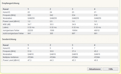

Problem ist bekannt, Knotenpunkt überlastet.
Und das ist alles? Damit muss der Kunde sich jetzt zufrieden geben?
