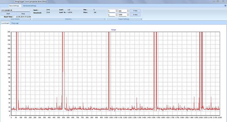

Seit ich meinen KabelBW-Tarif geändert habe (32MB/s -> 100MB/s) habe ich ein Problem mit Verbindungsabbrüchen (sowohl Internet als auch Telefon). Der Tarifwechsel brachte auch ein Wechsel des Kabelmodems mit sich. Motorola -> TC7200
Hatte in den letzten Wochen schon zwei Techniker-Besuche. Über eine Störungsmeldung auf der KabelBW-Homepage im Kundenbereich ging dies eigentlich immer problemlos. Störungsmeldung geschrieben -> Rückruf (aus Bochum) vom Service und Terminvereinbarung.
Der erste Techniker-Besuch lief wie folgt:
Techniker geht ans Modem, prüft mit einem Messgerät die Pegel am Modemeingang, stellt fest Pegel zu hoch und wechselt ein Dämpfungsglied am Verteilerbrett vor dem Modem. Danach überprüft er nochmal den Pegel und sieht nach, dass das Signal am Fernsehgerät noch ausreicht.
Problem sollte behoben sein. Ist es aber nicht. Es kommt weiterhin zu Verbindungsabbrüchen.
Hab mir dann aus dem Internet einen Pinglogger heruntergeladen und das Programm ein paar Stunden Pings senden lassen.
Das Programm sendet alle 5 Sekunden Pings und misst die Zeit. Das Ergebnis wird dann graphisch dargestellt. Und siehe da, mit schöner Regelmäßigkeit gibt es Timeouts. Diese treten ca. alle 40 Minuten auf und passieren immer dann wenn das Kabelmodem die Verbindung neu aufbauen muß (wraum auch immer).
Daraufhin habe ich eine zweite Fehlermeldung an KabelBW geschrieben und letzten Freitag war ein zweiter Techniker bei mir (gleiche Firma). Der arme Kerl ist hier um 20:00 Uhr aufgetaucht und hat wieder den Pegel am Modem gemessen. Dann hat er sich den HÜP (Hausübergabepunkt) angesehen und festgestellt, dass das Ausgangskabel nicht fest genug angeschraubt war. Der Schirm des Koaxkabels war anscheinend zu locker. Daraufhin hat er den ganzen Anschlusskasten getauscht (das Schirmblech des Gehäuses hatte bei der Montage geklemmt). Wie soll ein Wackelkontakt am Schirm zu Ausfällen führen die in einem zeitlich konstanten Abstand auftreten?
Egal, er meinte das Problem sollte behoben sein und falls nicht müßte wohl das Kabelmodem getauscht werden. Das könnte er zwar sofort machen, aber da das Wochenende bevorstand hat er darauf verzichtet. Die Aktivierung des neuen Modems würde dann über 48h dauern und so lange hätte ich weder Telefon noch Internet.
Die nächste Fehlermeldung ist schon verschickt und ich bin gespannt was noch kommt.
In der Anlage das Pinglog von meinen heutigen Ausfällen.
Ping2.jpg [ 58.87 KiB | 6564-mal betrachtet ]
