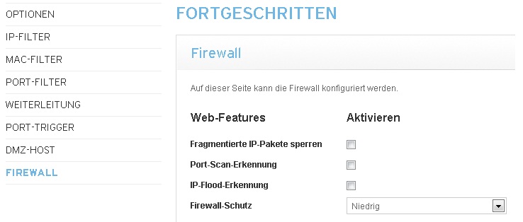

Hallo liebes Forum,
ich habe seit Sonntag (es sind mehrerer Neustarts meines Modems erfolgt) eine Änderung an der Firmware gefunden (immer noch STD6.01.25).
Folgende Änderung gegenüber Samstag letzer Woche:
- Im Reiter Fortgeschritten > Firewall > habe ich jetzt keine IPv6 Firewalleinstellungen.... (siehe auch Screenshot)
Frage: Ist das bei euch auch so, oder sieht das Menü anders aus.... ???

BeitragVerfasst: Di 12. Nov 2013, 20:42
Registriert: Fr 8. Nov 2013, 01:13
Beiträge: 20
Nein,ist nicht so
BeitragVerfasst: Di 12. Nov 2013, 20:45
Registriert: Sa 9. Nov 2013, 15:42
Beiträge: 16
Ich habe mit der sTD6.01.25 ganz unten noch den IPv6 Firewall Schutz.
Bin auf kabelBW
BeitragVerfasst: Di 12. Nov 2013, 20:47
Beiträge: 20
Und ich bei NRW
