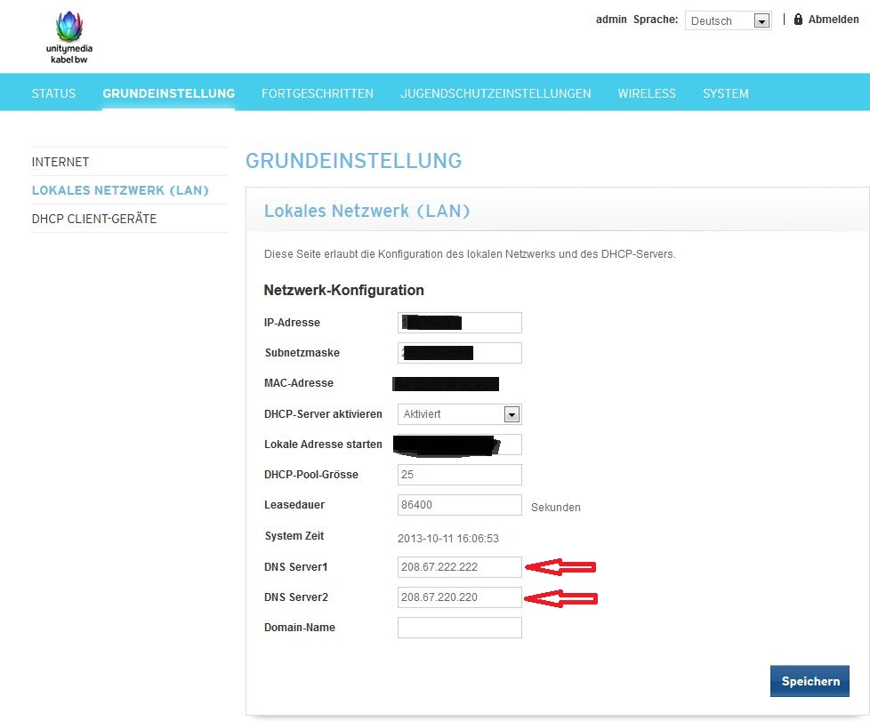

mal wieder ein Update von mir: Seit ca. 3 Wochen stabiles Internet mit dem TC7200 - seit der KabelBW Techniker vor Ort den Verstärker im Keller besser eingestellt hat und ich auf IPv4 (echtes DS) umgestellt wurde. ABER:
Mir ist aufgefallen dass das Internet seither teilweise "träge" ist (im Vergleich zu der Zeit vor meinem Tarifwechsel, als ich noch ein reines Kabelmodem hatte): Oft ist es so, dass ich auf eine Webseite will, und dann erstmal 2 Sekunden nichts passiert außer im Browser die Statuszeile "Warte auf spiegel.de" o.ä. Dann wird die Seite aufgebaut. Auch bei "komplexen" Homepages mit diversen Werbebannern habe ich das Gefühl, dass der Seitenaufbau stockt, weil erst auf die Antwort von diversen Ad-Servern gewartet wird laut Statuszeile unten.
Natürlich bin ich mir nichts sicher, ob das jetzt erst seit dem Wechsel auf das TC7200 so ist oder eigentlich schon immer so war. Kennt jemand dieses Verhalten?

jetzt verstehe ich, was Du unter stabil meinst ;)
Im Ernst, dieses Verhalten, dass der Seitenaufbau recht träge ist und manchmal sekundenlang nix passiert, dass ist IMO genau der Mangel, den ich dem TC7200 anlasten würde. Mich würde sehr interessieren, ob genau dieses Verhalten durch das Firmware-Update behoben worden ist.

GerhardJ hat geschrieben:
Moin,
cg2611 hat geschrieben:
[...]mal wieder ein Update von mir: Seit ca. 3 Wochen stabiles Internet mit dem TC7200 - seit der KabelBW Techniker vor Ort den Verstärker im Keller besser eingestellt hat und ich auf IPv4 (echtes DS) umgestellt wurde. ABER:
Mir ist aufgefallen dass das Internet seither teilweise "träge" ist (im Vergleich zu der Zeit vor meinem Tarifwechsel, als ich noch ein reines Kabelmodem hatte): Oft ist es so, dass ich auf eine Webseite will, und dann erstmal 2 Sekunden nichts passiert außer im Browser die Statuszeile "Warte auf spiegel.de" o.ä. Dann wird die Seite aufgebaut. Auch bei "komplexen" Homepages mit diversen Werbebannern habe ich das Gefühl, dass der Seitenaufbau stockt, weil erst auf die Antwort von diversen Ad-Servern gewartet wird laut Statuszeile unten.[...]
- Gerhard
Hallo Gerhard,
das Phänomen hatte ich auch - bis ich am TC7200 alternative DNS - Server eingetragen hatte. Danach war die Gedenksekunde weg...
(übrigens die von der Piratenpartei empfohlenen - bitte nicht lachen ;-))
http://wiki.piratenpartei.de/HowTo_DNS-Server_einstellen
Grüsse
Jack

BeitragVerfasst: Do 24. Okt 2013, 18:46
Beiträge: 38
Bereits weiter vorn in dem Thread hatte ich geschrieben das ich auch andere DNS-Server eingetragen habe und mit denen habe ich auch keine Probleme :)

Durch einen neueren Eintrag wurde die download Geschwindigkeit doch arg gedrosselt, also zurück. Noch eine Frage: wo genau hast Du beim TC7200 menu die DNS-Server eingetragen?
BeitragVerfasst: Fr 25. Okt 2013, 16:15
Beiträge: 38
Ich häng das Bild nochmal an
opendns.jpg [ 97.61 KiB | 6760-mal betrachtet ]
