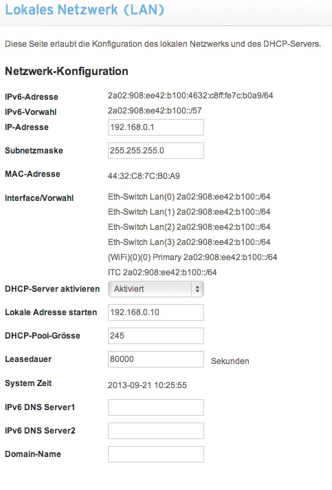

Habe das Verbindungsproblem behoben...
Also die Abbrüche... Das Teil läuft jetzt absolut stabil...
Notwenig ist ein kleiner Eintrag in den lokalen Netzwerkeinstellungen... Einfach die Leasedauer auf 80000 setzen und Ruhe ist...
LG

Was war der ursprüngliche Wert bei dir?
Bei uns steht dort bisher schon 86400 drinnen.

Kann mir jemand erklären, was genau die Leasedauer ist und was diese bewirkt?

Erstmal zur Leasezeit: Die Leasezeit ist meiner Kenntnis nach, die Zeit, wie lange ein bestimmtes Gerät mit dem Router ohne Abbruch in Verbindung steht.
Die Zahl 86400 steht hier für 86400 Sekunden = 24 Stunden - Also genau 1 Tag. Nach dieser Zeit bricht der Router die Verbindung mit z.B. dem PC kurzzeitig ab und baut diese sofort wieder auf.
Ich habe nun auch den Versuch gestartet und diese Zeit auf 80000 also ca. 22,2 Std gestellt (so wie vorgeschlagen). Wobei ich wenig Hoffnung hege, dass dies eine Änderung hervorruft, da die Leasezeit meiner Meinung nach nichts mit den ständigen Abbrüchen zu tun haben sollte.

Ich hab gestern das mit den 80000 auch mal getestet und festgestellt das ich bis zum Abend keine Abbrüche hatte.
Das ist js schon mal nicht schlecht.
Heute morgen habe ich dann wieder keine Verbindung nach draußen ins Internet bekommen und mußte den Router neu starten.

Wegen dem Eintrag der 80000 Sekunden: Hatte jetzt seit gestrigem Eintrag keinen Abbruch mehr! Theoretisch müsste das Modem heute gegen 16 Uhr die Verbindung kurz unterbrechen, da dann die 22,2 Std abgelaufen sind. Sollte dies funktionieren ,werde ich mich direkt wieder melden.
