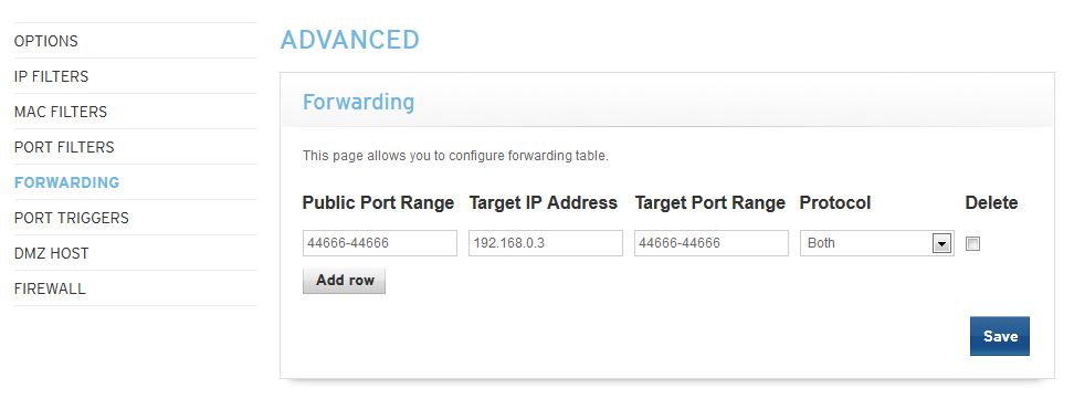

Hi,
dann werde ich das heute Abend nochmal testen. Ich habe es folgendermaßen eingetragen:
Reiter "Fortgeschritten" -> Weiterleitung
Öffentlicher Port-Range: 22-22
Lokale IP-Adresse: 192.168.0.2
Ziel-Port-Range: 22-22
Protokoll: TCP
Ist das so richtig, oder hab ich vielleicht nen Fehler drin?

BeitragVerfasst: Fr 16. Aug 2013, 17:03
Beiträge: 38
Nein genau so muss man es eintragen das es funktioniert.

Hi,
ok nun hat es geklappt, ich habe den "Fehler" gefunden.
Der Trick war dass man den Eintrag mit TCP/UDP erstellt und speichert. Anschließend den Eintrag wieder editiert und auf TCP umstellt.
Komisch hat aber nur so geklappt.

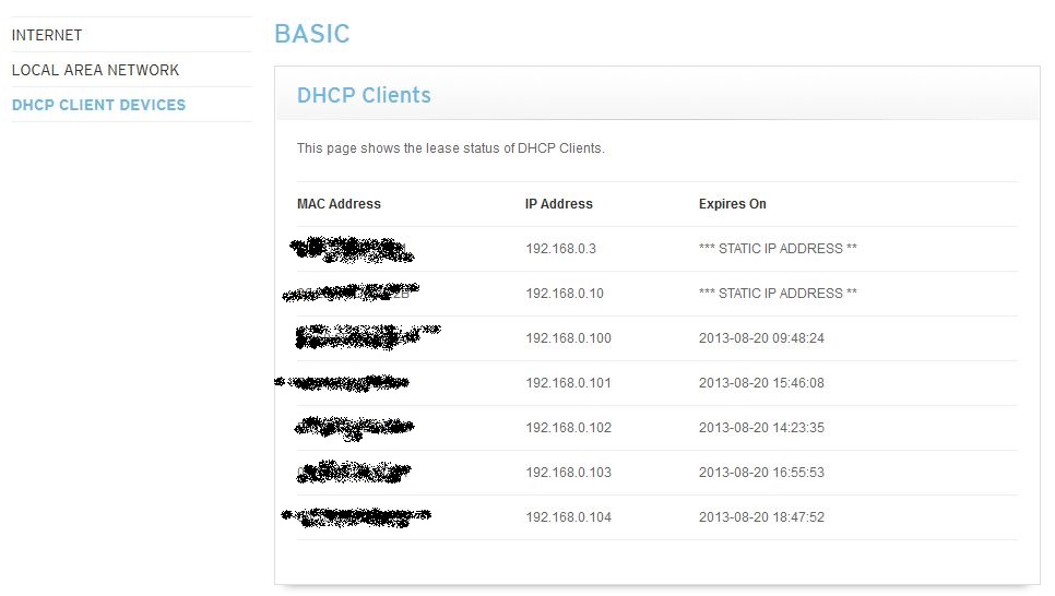

Habe den DHCP auch angepasst da ich hier einige Rechner stehen habe die feste IPs haben müssen. Das tut aber der Portfreigabe keinen Abbruch diese funktioniert bei mir einwandfrei..
Habe mal 2 Bilder gemacht:
Dateikommentar: DHCP
dhcp.jpg [ 79.35 KiB | 25752-mal betrachtet ]
Dateikommentar: port forwarding
port-forwarding.jpg [ 33.68 KiB | 25752-mal betrachtet ]
