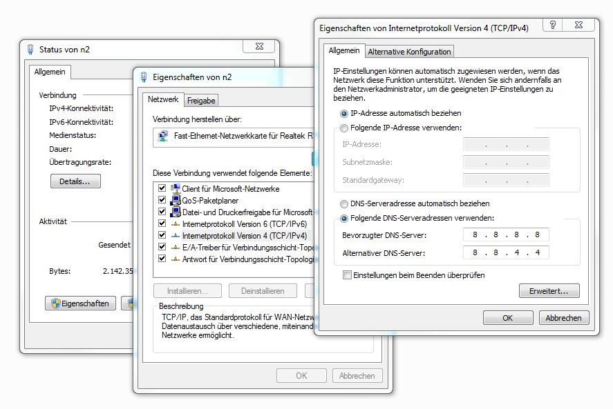

Powerhaul hat geschrieben:
Ich bin ja mal gespannt, wie das nach der Einführung der FritzBox Cable aussieht. Da kann man nicht mal eben im UI die DNS-Server ändern.
In den IP-Einstellungen der Netzwerkkarte hat man die selbe Möglichkleit, allerdings muss man das dann an jedem PC einzeln einstellen, hier sind 2 der google-server eingetragen.
ipeinstelungen.JPG [ 105.86 KiB | 5910-mal betrachtet ]
 Betreff des Beitrags: Re: DNS-Probleme?
BeitragVerfasst: Mo 21. Feb 2011, 10:57
Registriert: So 16. Jan 2011, 15:45
Beiträge: 55
Ja, das geht schon. Dann benutzt dieser Client die angegebenen DNS-Server, die Fritzbox selbst aber nicht. Dies kann zur Folge haben, dass ein auf der Fritzbox eingerichteter VOIP-Account sich nicht registrieren kann, sobald der per DHCP vergebene KabelBW-DNS-Server Schluckauf hat. Dann können auch DynDNS und ntp Probleme bereiten.
