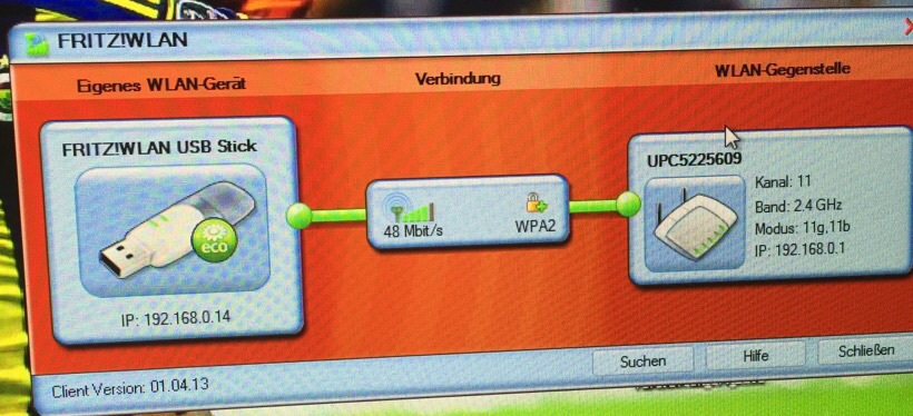

Hallo Leute hab seit gestern mein neuer Router von der unitymedia bekommen (tc7200) Vertrag : 2 Play 120 , per lan Kabel 100 MBit verfügbar sowohl am Rechner als auch am Laptop . Per wlan am Laptop um die 50 MBit , auch alles ok. Wenn ich jedoch an meinem Rechner den fritzwlan Stick reinstecke sind laut dem Fritz wlan Stick ubersichtsbild auch 50 mb , beim Speed Test jedoch 2mb/sek als ob Windows mich da hindern würd mehr zu empfangen . Hat einer Ahnung ? Vielen Dank

Achtung... Nicht mbit und MB miteinander verwechseln.
Viel mehr wirds bei 50 mbit nicht werden. Bei 50 mbit sind 6mb/sek maximal brutto möglich. Wobei dann das fehlerprotokoll auch nochmal 50 Prozent auffrisst. Also etwa 3 MB /sek netto übrig bleibt.

Kann es dann vllt am wlan Stick liegen ? Es ist das Fritz! WLAN Stick 1.1. hab mit dem Laptop den ich direkt neben meinem
Rechner stehen habe 50 mb/s beim Speed test , und am Rechner nur 2 mb/s. Kann doch nicht sein ?!

Du verwechselst 2 Informationen.
- Am Laptop hast du nur die Geschwindigkeit veröffentlicht, die er effektiv ins Internet hat. Bei 50 Mbit/s sollte er intern ca. 150 Mbit/s haben (siehe Details im Netzwerk- und Freigabecenter)
- Am Fritz!Stick erreichst du "nur" 50 Mbit/s intern. Das liegt wohl daran, dass du nur eine Verbindung im WLan-Standard "b/g" aufgebaut hast.
Entweder du kannst deinen Fritz!Stick so konfigurieren, dass er WLAN "N" unterstützt, oder das Teil ist einfach veraltet. (Wie alt ist eigentlich der Stick?)

Hallo danke für die schnelle Antwort , der Stick ist ung 3-4 Jahre alt . Laut avm Seite hier die Unterstützte Datenraten 802.11g++ mit bis zu 125 MBit/s
802.11g mit bis zu 54 MBit/s
802.11b mit bis zu 11 Mbit/s Anscheind kann er kein N , wird wohl vllt dadran liegen

Memo86 hat geschrieben:
"g++" gibt es nur in Verbindung mit eiiner Fritz!Box. Das ist ein interner Standart von AVM. "g" kann theoretisch 54 MBit/s, aber nur bidirektional und einschließlich des Protokolltraffics. In einer Richtung sind dann optimal ca. 20 MBit/s drin. Liegt auch nur eine Wand dazwischen, geht die Geschwindigkeit erfahrungsgemäß auf unter 10 MBit/s herunter. Werden noch mehr Geräte durch den Router verwaltet, sinkt die Geschwindigkeit entsprechend weiter.
