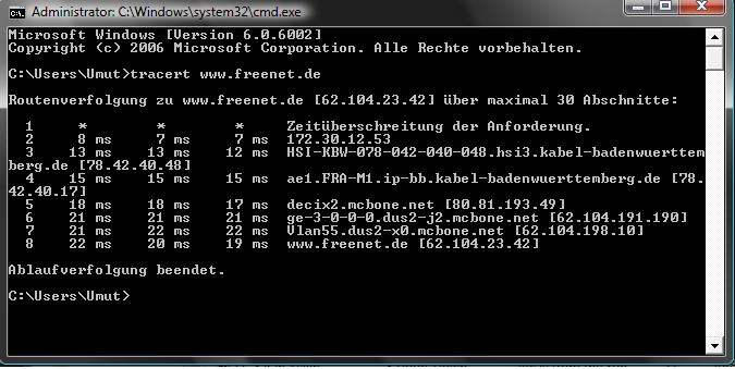

Beispiel:
tracert.jpg [ 51.98 KiB | 3094-mal betrachtet ]
hier siehst du die einzelnen Schritte (Hops) zur Zielseite und dort wo es am meisten Zeit kostet gibts wohl Verluste

Hoff ich habe das richtig gemacht.
Unbenannt.jpg [ 46.02 KiB | 3089-mal betrachtet ]
