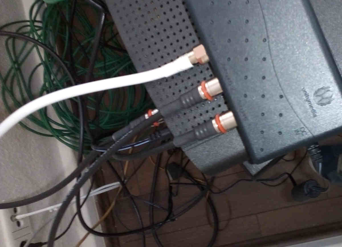

Er hat 3Play 60. Ich war gerade mal kurz da, er hat wohl doch ein Modem(Router) von Technicolor bekommen, lag aber noch im Karton :12:
Hab den mit dieser schwarzen Box von Unitymedia verbunden, die 1 Eingang und 2 Ausgänge hat. Den Eingang hab ich dann mit der Dose in der Wand verbunden und den 2. Ausgang mit dem TV Receiver. Das Telefon hab ich dann mit dem schwarzen Verbindungstecker an den Router gesteckt.Ist das alles so richtig ?
Router und TV receiver eingeschaltet aber Phone 1 leuchtet nicht.

Bild3.jpg [ 56.42 KiB | 17687-mal betrachtet ]
BeitragVerfasst: Fr 16. Jun 2017, 16:55
Beiträge: 18986
Das Ganze klingt ja merkwürdig.
Das weiße Kabel ist die Signalzufuhr, damit müsste das Internet funktionieren. Ein Laptop wäre in der Tat nicht schlecht um die Leitung zu messen. Die zwei schwarzen Kabel kenne ich persönlich nicht, habe aber auch nicht dieses Modem sondern noch eins von 2005.
Leider kann ich nicht lesen was auf den Anschlüssen steht und wo Du diese reingesteckt hast.

Dort steht nur:
Ausgang 1 - Ausgang 2 - Eingang
Die beiden Ausgänge gehen dann eben in das Kabelmodem und den TV Receiver, das weiße(Eingang) steckt ja in der Wanddose
BeitragVerfasst: Fr 16. Jun 2017, 17:42
Das sieht doch jetzt schon mal vernünftig aus. :) Funktioniert der Receiver, wenn du ihn direkt mit der Dose verbindest? Alternativ könnte man auch den Fernseher an der Dose anschließen und einen Suchlauf machen. Werden Programme gefunden, liegt an der Dose schon einmal ein Signal an. Wenn nicht, muss sich das ganz wohl mal ein Techniker anschauen.

Ich hatte auch mal so einen Splitter. Der war aber im Vorneherein schon defekt, und mir wurde ein Techniker geschickt, um meine Dose zu tauschen. Bekam dann eine Dose mit 2 Datenanschlüssen. Der Techniker meinte auch, das diese Splitter oft kaputt gehen und er nicht versteht, warum Unitymedia diese Teile überhaupt noch raus gibt.
Also ein Technikerbesuch bei euch sollte auf jeden Fall mal statt finden.
