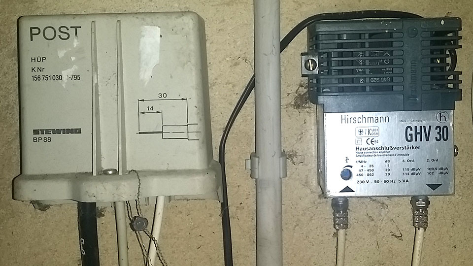

Ich habe ein Foto angehängt. Es ist scheinbar die letzte Dose ganz unten in der verlinkten Seite.
Verplombt der irgendetwas? Hat man freien Zugang zum Ausgang der zu der Dose geht?
Sonst wird das jetzt wohl erst mal nichts mit dem Anschluss.....
Muss der selbst an die Anschlussstelle im Wohnzimmer? Muss der selbst dort eine Dose anschließen?
Der kann doch eigentlich an der Wand in der Garage den Anschluss herstellen, und mir die Dose geben.
In der Enddose wird doch nichts "eingepegelt" etc.? Die Länge der Leitung zur Enddose im Haus ist doch wohl auch egal, der stellt da ja wohl nichts auf 5m, 10m, 15m... ein.
Entfernt der die Post-Dose? Wenn nicht, macht er sie wenigstens auf? Falls er sie öffnet, um z.B. das Stück altes Kabel durch neueres (OK, auf die paar cm...) zu ersetzen.
Oder um ihn zu bitten eigenes Dickes eh vorhandenes einzusetzen.
Auf Fotos dieser "Astro"-Dose, die UM evtl. setzt sind zwar keine F-Ausgänge vorhanden, auch keine Plomben gesetzt.
Soll das heißen, man kann notfalls das Koaxkabel noch austauschen? Z.B. wenn man das alte Kabel zur Mitte des Wohnzimmer durch ein dickes "Sat-Kabel" (das sind ja wohl die gleichen) zu einer neuen Stelle ersetzen will.
Und wenn er die Post-Dose öffnet, setzt er hinterher wieder eine Plombe?
Was mich bei den Fotos ohne Plomben irritiert die Ich sah, kann da nicht theoretisch noch jemand TV ohne zu zahlen abgreifen?
Falls Digital verschlüsselt ist, so gibt es doch immer noch Analog.
Nicht dass hier Interesse bestünde, Astra 19,2°E mit HD+ ist vorhanden...

Tobias Claren hat geschrieben:
Nein.
Nein, der Verstärker wird so eingestellt das die Werte an der Dose stimmen. Dafür hält der Techniker ja den Kopf hin. Was Du nachher mit deiner Dose machst steht auf einem anderen Papier…
siehe mein Posting von heute morgen.
Sichert dat, der ganze Rotz kommt weg. Dafür gibt es eine fertige Montageplatte.
Warum? Der Techniker wird dir schon sagen wenn da was nicht stimmt. Und »Sat-Kabel« gibt es nicht. Hier käme z.B. Kathrein LCD 111 a+ zum Einsatz.
Keine Ahnung, hier ist keine. Warum sollte ich da auch dran gehen. Das Signal liegt doch wo anders.
Lutz

"Nein" reicht nicht als Antwort auf die Frage ob der die DOse nicht aushändigen kann :02: . Mir geht es da ja um den technischen Hintergrund.
Dann soll er die Dose halt direkt daneben setzen, und wenn der weg ist, und Ich soweit bin, entferne Ich sie wieder, und setze sie woanders hin.
Es ist also sicher, dass der den Verstärker auf die Dose im Haus selbst einpegelt.
Und ein neues besseres Kabel, und andere Leitungslänge würden diesen Wert verändern?
DAS wäre eine Erklärung...
Naja, dann ist zwar der Auftrag online raus, aber es könnte noch Wochen, Monate... dauern, bis ein Techniker kommen darf.....
Was für Hardware setzen die eigentlich zum "einpegeln" ein?
Dass die das damals einfach in die Garage gesetzt haben.....
Denen ist das optisch und praktisch Scheiss egal. Ich hätte Probleme damit so etwas als Techniker machen zu MÜSSEN.
Hauptsache Lohn, Scheiss doch drauf..... Hat was prostitutives...
So wie das Koax-Kabel, Ich glaube von Netcologne in Köln. Da bohren die einfach mal Dicke Löcher durch die Treppenhausböden (direkt an der Wand), und schieben evtl. 5x5cm-Metall-Kabelkanäle da durch. Dann durch die Wand in die Apartments, und sichtbar die Wand runter und über die Fußleiste.
Zum Kotzen sieht so etwas aus.....
Zurück zum Anschluss in der Garage. War wohl bequemer als sauber im Keller.....
Von der Länge her ist das dicke schwarze Kabel wohl auch nicht mehr selbst in den Keller "umzulegen" (wenn das nicht eh sehr starr ist...).
Das hat was von "die Partei hat immer Recht", oder "Befolge die Befehle, du sollst nicht selbst denken", oder "akzeptiere dein Schicksal als Leibeigener, das ist gottgewollt" :-) .
Er kann nicht sagen "was da nicht stimmt". Da stimmt alles.
Es geht nur darum, dass die jetzige seit xx Jahren unbenutzte "Inhouse-Verkabelung" (eine dünne evtl. 75-90db-Schirmung-Strippe) aus analog-Kabel-TV-Zeiten evtl. gar nicht mehr benutzt werden soll.
Soll er halt seine Enddose an das lose Kabel aus der Wand hängen. An der Wand festschrauben wird ein Problem, da ist schon länger ein großes Loch, hehehe...
Mir ist schon bekannt dass es keine expliziten "Sat-Kabel"-gibt, das war eine für "Doofe" gedachte Wortwahl um schnell das Koax-Kabel zu benennen.
"Kathrein LCD 111 a+" scheint auch nur ein "Koax-Kabel" für "Sat und Kabel" zu sein.
Damit wird man auch kein Bit schnelleres Internet beziehen.
Und was das ursprünglische Geschäft von Kathrein angeht, die sind primär bekannt für Sat-Technik.
Ob das deren Kabel oder "08/15"-Kabel für 30-35 Euro online ist, das macht für Internet, und für Digital-TV erst recht keinen Unterschied.
Wenn der Schlangenöl für seine kurzen Kabelverbindungen, mitbringen will, ist uns das ja egal. Nur wird er wohl kaum neues Kabel ins Wohnzimmer etc. verlegen...
Hier ist wie man sieht eine Plombe drauf. Aber das ist auch aus Kabelanschlusszeiten von um 1990. Als Kabel-TV ganz neu war.
Das analog-TV-Signal liegt woanders?
Also jetzt liegt das in dem hellgraubeigen Kasten von der Post.
Und theoretisch könnte ein "Schwarzseher" sich Zugang verschaffen, wenn das nicht verplombt ist.
Eine "Montageplatte"?
Das sind so Informationen die man vor einem Termin wissen muss.
Es könnte ja so wie jetzt kein Platz dafür sein.
Also muss man das Blechbodenregal erst mal ausreichend frei machen, evtl. "Dielen" herausnehmen.
Denn eine "Montageplatte" braucht etwas mehr Platz als ein einfaches Gerät.
Der bringt also nur einen modernen Verstärker mit, und die Postdose kommt weg (das ist bis jetzt auch nicht ganz geklärt).
Eine eigene Steckdose AUF einer Montageplatte will der wohl nicht installieren (?). Denn da ist schon eine Steckdose.
Ob der überhaupt eine Steckdose braucht hat da auch keiner erwähnt.
Ist ja auch nicht selbstverständlich. Ein Verstärker sollte aber eine benötigen.
Mit den ausführenden Technikern, die auch wirklich wissen was sie täglich verbauen kommt man auch nicht in Kontakt.
Man versucht es denen ja schon möglichst einfach zu machen. Ohne dass die da vor einer Situation stehen die vorher vermeidbar gewesen wäre.

Der Hausübergabepunkt bleibt, maximal wird er ausgetauscht. Das Coax-Kabel sollte gewisse Eigenschaften erfüllen, 08/15-Kabel taugt unter Umständen nicht. Und zum Einpegeln hat ein Techniker ein entsprechendes Messgerät.
Und warum willst du unbedingt nachher die Dose verlegen?

Die eigentlichen Fragen hatte Ich zu Beginn gestellt, aber auch die wurden nicht alle beantwortet.
Jedes x-Fach geschirmte Kabel mit 110db, 115db, 120db für heute um 30 Euro ist doch wohl besser als das alte. Und nicht schlechter als Voodoo-Kabel von Kathrein :03: .
Allerdings schätze Ich auch, die "120Mbit" würden auch durch die "alte Strippe" passen. Die Frage zielte ja eher darauf ab, ob Ich mit Vorwissen evtl. noch Vorbereitungen machen kann, was spätere Verkabelungen angeht.
Was spätere elegante Kombination mit allem anderen angeht. Um so kürzer der Abstand zwischen dem Erdkabel und dem Verstärker, ist evtl. besser.
Nicht dass es hier wichtig wäre, aber ist für Digital-TV der Abstand von der Dose zum Fernseher/Receiver eigentlich wichtig? Oder dienst die "Einpegelung" (die scheinbar auch einige Kunden nachträglich selbst durchführen, wenn die etwas ändern wollen) nur dem Internet?
In der Ecke der Garage neben dem Tor kommen drei schwarze gerippte Rohre aus dem Boden. Zwei davon leer mit Stöpseln versehen. Aus einem kommt das dicke strarre Kabel mit Telefonhörer drauf. Das geht das gut 5m erst 174 die Wand hoch, und dann waagerecht zur Mitte der Wand zum fotografierten Punkt. Angeblich ist das verglichen mit den Nachbarn schon besonders. Die haben den Anschluss wohl direkt darüber gesetzt bekommen.
Wie schon erwähnt, ideal wäre es gewesen wenn die trotz Bungalow in den Keller gegangen wären.
Jetzt muss Ich erst mal überlegen wie es für die Zukunft am besten ist.
Setzt der alles direkt an das dicke Erdkabel, inkl. Enddose direkt daneben, denn stellt der die Connect-Box (was für ein Irrsinn, dass man die Telefon-Komfort-Option nicht gleich bestellen kann, und dann nochmal für €10 Porto die FB geschickt bekommt...) daneben ins Regal.
Dann komme Ich aber nicht mal eben per Kabel-Netzwerk mit PC, Sat-Receiver, TV etc. daran. Müsste erst mal ein loses Kabel irgendwo langlegen (Garage zu Wohnzimmer).
Warum noch wechseln?
Weil der innere Anschlusspunkt (der Private, die "Enddose") jetzt quasi nicht existiert, bzw. man ihn im Gegensatz zu vor evtl. ~25 Jahren mal woanders haben möchte. Heute hängte man 55"-TV auch an Wände, während sie vor ~25 Jahren 28" (70cm) bis "riesige" 32er (82cm 16/9) Kisten waren, die evtl. auch mal mitten im Raum (~8x4m), genau in der Mitte auf einem Schränkchen standen.
Und dann gibt es natürlich noch die Möglichkeit den Endpunkt in den Keller zu legen, um von dort aus dann das Internet per Ethernet im Haus zu verteilen.
Letzteres wäre evtl. am elegantesten. Aber das "wie", das kostet wenigstens Planung.
Hier mal der Hausplan: http://tobias-claren.lima-city.de/Diver ... 20F115.pdf
Das Kabel inkl. zwei Leerrohren kommt in der Ecke unten links neben dem Auto raus
Es gibt erhebliche Unterschiede bei Koaxial-Kabeln, das Schirmungsmaß ist nur ein Parameter; Billig-Anbieter blenden gerne mit hohen db-Zahlen und sparen an anderen relevanten Stellen. Das Kathrein LCD 111 ist jedenfalls ein gutes Kabel und wird gerne empfohlen.
Unitymedia schreibt meines Wissens Kabel mit Class A+ vor.
Die Geschwindigkeit ist absolut nicht vom Kabel abhängig.
Auch für Fernsehen müssen bestimmte Pegel eingehalten werden. Beim Internet kommt nur zusätzlich der Rückkanal dazu. Ohne geeignetes Messgerät ist eine nachträgliche Änderung allerdings schwierig.
Im Zweifelsfall wird dort installiert, wo Platz ist. Wenn möglich und nicht anders gewünscht, wird dabei die vorhanden Dose genutzt.

Was wären die "anderen relevanten Stellen"?
Ernst gemeinte Frage.
Zum einen generell aus Interesse, zum anderen in Bezug für die Verwendung für diesen Zweck.
Es soll Kabel mit Innenleiter geben, der nur mit Kupfer überzogen ist.
Die habe Ich nicht mal in der €30-Klasse gesehen.
Schreibe Ich ja.
"geeignetes Messgerät" ist in dem Fall also jedes Pegelmessgerät.
OK, einen DSM 3500 für 300 Euro muss nicht sein.
Einfache, evtl. weniger moderne Messgeräte wurden evtl. schon im ein bis zweistelligen Bereich verkauft.
Auch die vor Jahren in Foren als sehr teurer bezeichneten MSK-33 werden Intakt um 225-400 Euro verkauft.
Aktuell sehe Ich es so, der soll alles (auf ein mitgebrachtes Trägerblech?) dahin setzen, nur ein paar cm Koaxkabel zwischen die Elemente, inkl. Enddose.
Der Techniker damals war schon ein komischer Vogel.
Angeblich wurden bei den anderen Nachbarn die Anschlusspunkte gleich am Garageneingang gesetzt.
Also unten in der Ecke (links unter dem Auto in der Skizze) kommt es raus, wohl überall.
Und dann üblicherweise nur etwas in die Höhe, evtl. bis in Kopfhöhe oder maximal unter die Decke.
Hier sagte der Installateur wohl so etwas in der Richtung, dass das Erdkabel viel besser ist als das einfache Koaxkabel was dann im Haus kommt, und deshalb hat der das dicke Erdkabel nicht nur ca. 175cm in die Höhe gezogen, sondern noch gut 3m bis in die Mitte dieser Garagenwand.
Von dort dann das Koaxkabel die andere Hälfte der Garagentiefe, dann auf die andere Seite (an der Stelle kam der Mast der UKW-Antenne durch das Dach, wo vorher das Kabel der großen Yagi-Antenne ins WZ führte), durch die Wand ins Wohnzimmer, bis zur Mittes des Wohnzimmer direkt neben der Türe nach unten.
Zu dem Anschlusspunkt mitten in der Garagenwand musste auch noch Strom gelebt werden.
Das kommt auf Hüft/Bauch-Höhe der rechten Garagenecke. Man hätte sich also über 3m Stromkabel die Wand lang sparen können.
Die 3m weniger normales Koax und 3m mehr dickes Erdkabel hätte man sich also sparen können.
Das war "Voodoo" vom Techniker.
Jetzt im Nachhinein würde es das mehr an Erdkabel theoretisch erlauben das starre Kabel über dem Garagentor von der linken auf die Rechte Seite zu verlegen.
Wollte Ich den Anschlusspunkt auch nur auf der linken Seite direkt an den Garageneingang velegen, hätte Ich die 3m Erdkabel, die man ja nicht mal eben um die Hand wickeln und mit einem Kabelbinder sichern kann...
Und abschneiden geht ja theoretisch nicht, ist ja die Kabel/Unitymedia-Seite.
Durch das umverlegen wird die Länge eher etwas zu knapp (aber über die Laufhöhe "einstellbar") als zu viel (dann müsste man das störige Kabel verstauen).
