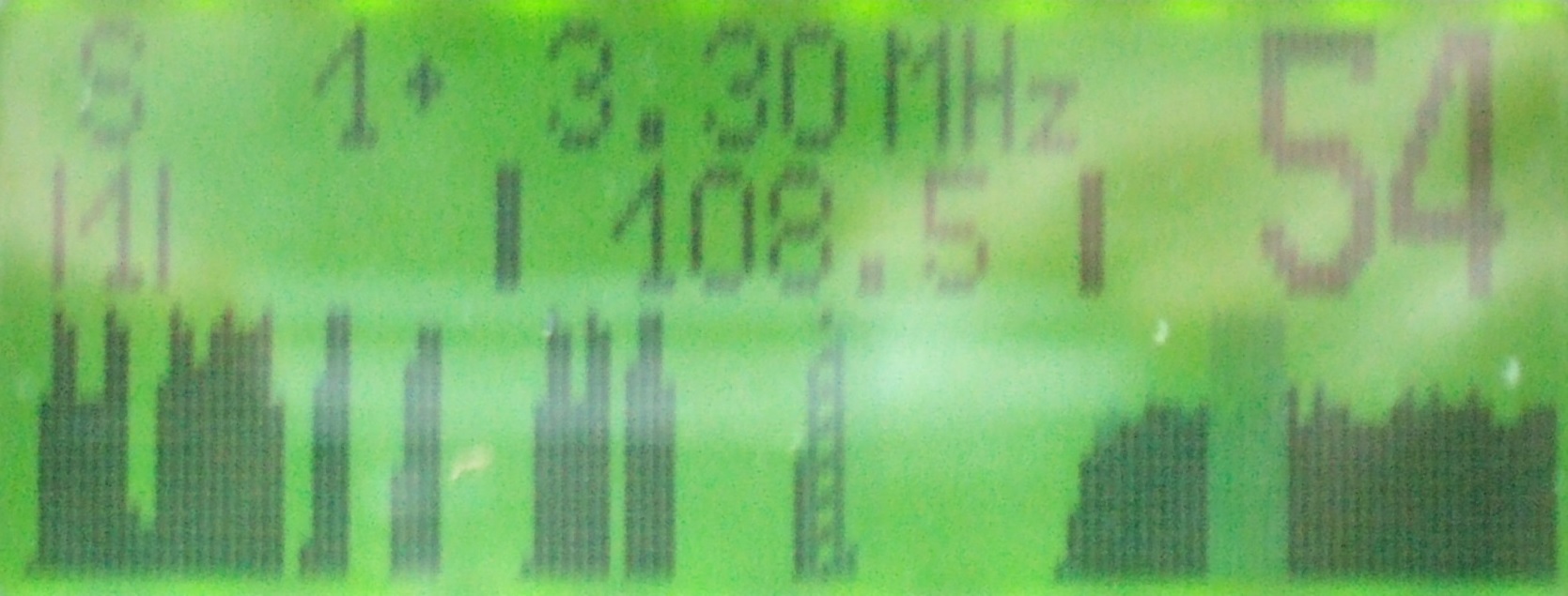

eine Frage an die Experten in der Runde. Ich habe gerade auf meinem SPM22 die digitalen Kanäle im unteren Sonderkanalbereich abgespeichert. Dabei ist mir aufgefallen, dass sich auf der Frequenz 108,50 MHz ein schmalbandiges Signal mit exakt dem selben Pegel wie die UKW-Programme befindet. Leider lassen sich alle meine digital abgestimmten Radios nicht auf diese Frequenz einstellen, ich weiß also nicht, ob da Modulation drauf ist oder nur ein Leerträger. Hier mal ein Screenshot (sorry für die Reflexionen, besser ging es leider nicht), der Cursor (senkrechte, gestrichelte Linie) steht genau auf 108,50:
spm22-10850.jpg [ 215.84 KiB | 7306-mal betrachtet ]
(die Lücke im Kanal S02 ist der durchlaufende Cursor)
Was könnte das für ein Signal sein?

Das noch als Ergänzung: ich habe mal meinen ca. 35 Jahre alten Radiorecorder entstaubt, der hat noch eine analoge Abstimmung. Ursprünglich ging der nur bis 104 MHz, aber ich hatte ihn vor langer Zeit schon auf 108 MHz aufgebohrt. Anscheinend war ich da etwas großzügig, denn mithilfe der AFC konnte ich ihn bis auf die 108,5 ziehen. Das Signal hat eine Modulation, es hört sich an wie das Schnarren von einem Modem, als ob da digitale Daten übertragen werden.
Bist du in Nähe eines Flugplatzes?
Das riecht nach Landekurssender.
siehe https://de.wikipedia.org/wiki/Instrumentenlandesystem
-NoGi

Glaub' ich nicht. Die nächsten Flugplätze sind ca. 10 Km (Kleinflugplatz Kirchheim Hahnweide) und ca. 25 Km (Stuttgart L.-E.) entfernt. Und das Signal ist definitiv nur im Kabel, nicht in der Luft. Das SPM22 und der Radiorecorder waren jeweils mit der Kabeldose verbunden. Sobald diese Verbindung unterbrochen wurde, war das Signal weg.

Wo wohnst du? In einem Einfamilienhaus oder einem Mehrfamilienhaus? Im Zweiteren Fall könnte das Signal auch irgendwas hausinternes sein, das da eingespeist wird, wenn z.B: die TV Verkabelung noch für irgendwelche anderen Aufgaben mitgenutzt wird. IM Ersteren Fall müßte es ja von Unitymedia kommen. Vielleicht haben die gerade an der cmts an der du hängst, irgendwas spezielles hängen, was sonst nirgends oder nur an sewhr wenigen cmts genuttz wird, irgendeine interne kommunikation für was auch immer

Vielleicht hilft es mit SDR software und einem passenden DVB-T stick dem Rätsel auf die Spur zu kommen ?
Oder könnte es sich evtl. um eine Harmonische handeln ?

Ich habe meinen Terratec T-stick plus DVB-T stick und SDR# angeworfen und kann das Signal auf ca. 108.50MHz bestätigen. Ab und zu wird es für ein paar Sekunden abgeschaltet. Auch zwischendurch treten kurze Aussetzer auf wie den nachfolgenden screenshots zu entnehmen ist. Jetzt bin ich auch neugierig: Um was handelt es sich hier ?
Ist mit irgend einem SDR plugin evtl. eine Decodierung möglich sofern es sich um digital modulierte Daten handelt ?
