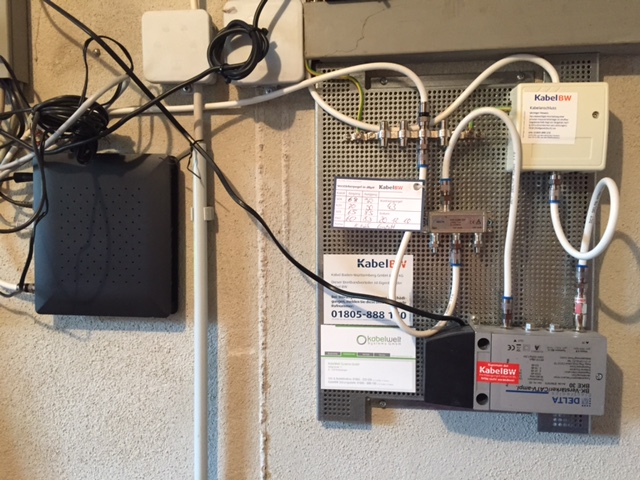

Hallo.
Ich habe meinen Tarif CleverClassiv auf den Comfort 120 gewechselt. Nun eine neue Fritzbox 6940 Cable erhalten.
Leider wurde bei mir bisher keine Multimediadose installiert
IST
- Verstärker->2fachAbzweiger(?)->eTMAModem->ISDN-Telefonanlage
->bisherige Fritzbox 7170WLAN (über Ethernet mit eTMA verbunden)
- es wurde 2010 keine Multimediadose installiert (siehe Bilder)
Die ISDN-Telefonanlage möchte ich weiter betreiben.
Fragen:
1. Kann ich die bisherige Hardware (Inkl. eTMA Modem) unverändert belassen?
2. Besteht die Möglichkeit am 2fach Abzweiger eine Multimediadose zu installieren. Wenn ja, welche?
3. Kann ich dies selbst machen?
Vielen Dank für eure Hilfe:)

Warum sind alle so fixiert auf eine Multimediadose. Eine solche ist lediglich dafür da, dass bei gemeinsamen Anschluss von Radio/TV und einem Kabelmodem, der Rückweg bei einem Defekt des Radio- oder TV-Gerätes nicht gestört wird.
Nein, das ISDN-Modem muss weg! Das wird durch die Fritz!Box ausgetauscht. Genau dafür wurde dir ein modernes DOCSIS 3-Gerät zugeschickt, damit das überalterte DOCSIS 2-Teil endlich den Weg in den Elektronikschrott findet.
Ja, aber wozu? Du erziehlst dadurch keinen Vorteil.
Du kannst alles selbst machen, wenn du 1. Ahnung davon hast und 2. über die notwendigen Messgeräte verfügst.
Wo besteht aktuell das Problem? ISDN-eMTA ab >>> Fritz!Box dran. Das sollte man eigentlich sofort machen, wenn die Fritz!Box eingetroffen ist, sonst kann es nach ein paar Tagen zu Problemen kommen.

Nein, das ?Siemens? Modem kann m.W. keine 120Mbit/s.
Dir FB 6940 ersetzt das alte Modem.
Da du die ISDN-Telefonanlage wahrscheinlich neben dem Modem hängen hast, sollte die FB auch dort hin.
Die vorhandene 7170 muss dann als "Access Point" konfiguriert werden.
Allerdings hat sie kein Gbit Netzwerk, du wirst also die 120Mbit/s nie erreichen.
Außerdem kann der W-Lan Anteil nur "g" und ist damit auf brutto 54 Mbit/s (netto höchstens 20Mbit/s) begrenzt.

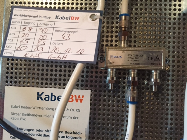

Der Abzweiger hat hier eher die Funktion eines 20dB Abschwächers, damit das Modem vernünftige Werte bekommt.
Ins Unreine gerechnet: Ausgang Verstärker lt. Protokoll ~80dB minus 20 dB Abzweiger = 60 dBµV.
Wenn du dir deine Modemwerte anschaust, sollten die um 60dBµV bzw. 0dBmv liegen.
Wenn du eine Multimediadose an den Abzweiger anschliessen willst, hast du mehrere Möglichkeiten.
1. eine "Stichleitungsdose" z.B http://www.amazon.de/Multimedia-Stichdo ... +stichdose
an den zweiten "20dB" Ausgang zu hängen. Damit verlierst du 4dB aber abhängig von deinen Modemwerten liegt das noch in der Toleranz.
2. eine "Durchgangsdose mit Endwiderstand" mit etwa 20dB Auskoppeldämpfung an den "out" Ausgang des Abzweigers zu hängen. z.B.http://www.amazon.de/Axing-BSD-961-20-M ... adose+20dB
3. den Abzweiger durch eine 16dB Variante zu ersetzen, dann kommen an die tap Ausgänge jeweils Stichdosen und der Pegel sollte wieder bei den aktuellen Werten sein.

EDIT: Als Nachsatz wollte ich noch anmerken, dass der Installateur von (damals) KabelBW euch nicht in Verführung führen wollte.
Bei der Lösung ohne MMD kann man nicht "aus Versehen" einen Fernseher anschließen.
