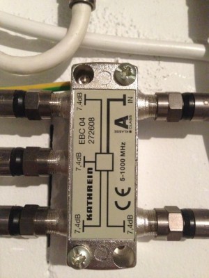

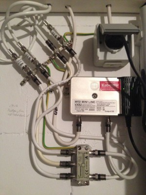

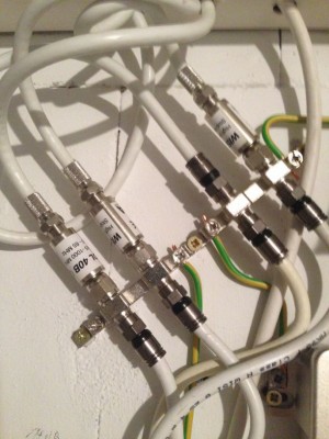

Zur Verdeutlichung habe ich mal Bilder von der jetzigen Installation angehängt.

BeitragVerfasst: So 30. Nov 2014, 17:37
Das mit den Durchgangsdosen und den Abschlusswiderständen ist schon richtig gewesen, weil sonst, zum einen, die Pegel an einer Stichdose zu hoch wären und es zum anderen zu Reflexionen kommen kann, was an einem nicht ausreichend entkoppelten Verteiler ungünstig sein kann. Entscheidend ist trotzdem die Anschlussdämpfung der Durchgangsdosen. Diese wurde bislang nicht erwähnt.
Zwei Varianten sind denkbar: 1. Verteiler gegen einen 6-fachen tauschen und entweder einen weiteren Filter oder eine Multimediadose verwenden. Dabei ist unbedingt auf die richtige Anschlussdämpfung zu achten.
2. 1-fach Abzweiger vor den Verteiler. Die Multimedia-Durchgangsdose gegen eine Multimedia-Stichdose austauschen und an den Abzweig anschliessen. Die ausgebaute Dose kann als neue Durchgangsdose an den Verteiler angeschlossen werden. Die Filter sind dann zu entfernen und nur noch einer zwischen Abzweiger und Verteiler anzubringen. Ich würde die zweite Variante wählen. Die Abzweigdämpfung lässt sich auch an Hand der Anschlussdämpfung der Durchgangsdosen bestimmen.

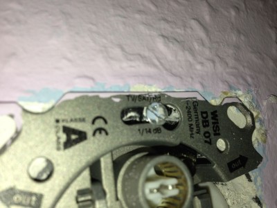

Ok, danke. Dann habe ich da etwas durcheinander geworfen.
Verbaut sind WISI DB07 es steht 1/14 dB darauf. Das ist die Dämpfung, oder?
Bei der Multimediadose weiß ich gar nicht, ob das eine Durchgangsdose oder eine Stichdose ist. Da muss ich mal bei Gelegenheit unseren Wohnzimmerschrank wegstellen und nachsehen.
Vielen Dank für die Erklärungen.
Bei Variante 1 muss die Dose dann die gleiche Anschlussdämpfung wie die jetzige haben, richtig?

BeitragVerfasst: Mo 1. Dez 2014, 23:31
miba hat geschrieben:
Richtig! Durchgangsdämpfung/Anschlussdämpfung.
Die sollte die gleiche haben. Alles andere wäre Murks.
Grundsätzlich richtig. Man sollte aber auch bedenken, dass ein 4-fach Verteiler eine durchschnittliche Dämpfung von 7,5 dB hat, ein 6-fach-Verteiler aber von 10 dB. Dieses Pegelverlust hätte man bei Variante 2 nicht.
Bei Variante 2 schreibst du:
Abzweigdämpfung der Dose + Ausgangsdämpfung vom 4-fach Verteiler + durchschnittliche Leitungsdämpfung,
sprich 14 dB + 7,5 dB + 2 dB macht ca. 24 dB. Das ist die Gesamtdämpfung, welche vom Verstärker kompensiert werden muss.
Den Abzweiger ermittelt man jetzt ädiquat. Eine Stichdose hat ca. 4 dB, ca. 2 dB für die Leitungsdämpfung, macht 18 dB. Die nächstniedrige Abzweigdämpfung sind 16 dB.
