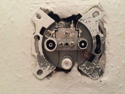

da ich zum April zu Kabel BW wechseln möchte, habe ich mir mal meine Dose angeschaut und gesehen, dass irgendeiner meiner intelligenten Vormieter die Dose überstrichen hat...
Kann ich die selber tauschen oder die irgendwie reinigen?
Danke schomal

Wozu? Stecker in die Buchse und die Farbe ist wieder weg. Bei einem F-Stecker muss man gegebenfalls mit einem Schraubenschlüssel nachhelfen, bis das Gewinde wieder sauber ist.

Obwohl der Anschluss unten so zugekleistert ist?

Ja, notfalls die Farbe vor der Öffnung für den Innenleiter mit einer Nadel etwas abkratzen. Man muss nur aufpassen, dass man den Kontakt nicht verbiegt.

Alles klar, dankeschön. Das beruhigt mich
