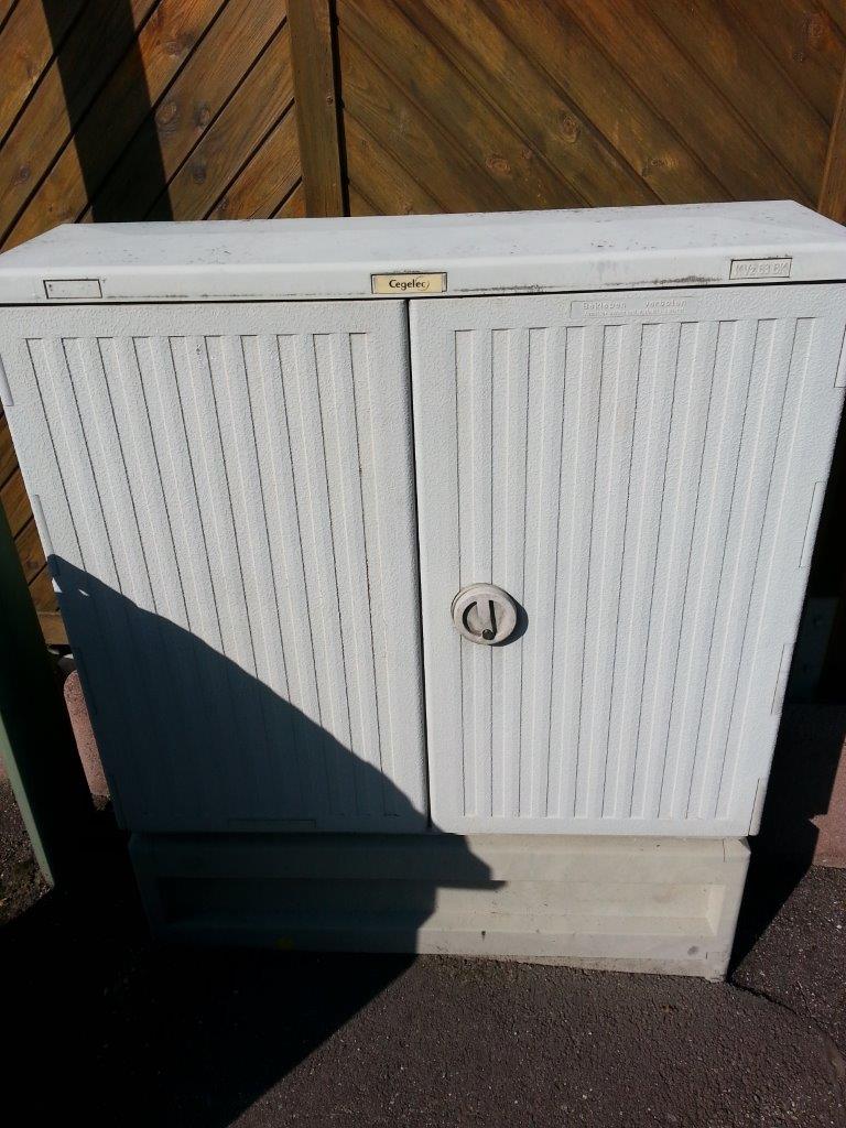

Mich interessiert, ob man die Fiber-Nodes von Kabel BW, also den Übergang von Glasfaser- zu Koaxialkabel, am Typ der Outdoorgehäuse erkennen kann.
Zum Vergleich: Die Outdoor-DSLAMs der Telekom sind ja relativ leicht an den verwendeten Multifunktionsgehäusen (MFG) erkennbar.
Als hier in der Stadt vor einigen Jahren das Kabelfernsehnetz modernisiert wurde, hat Kabel BW ca. sechs Gehäuse des Typs „KVz 83 BK“ aufgestellt (eins davon habe ich mal fotografiert).
KVz 83.jpg [ 122.52 KiB | 9673-mal betrachtet ]
Hersteller ist die französische Firma Cegelec. Oben Links auf dem Beschriftungsfeld steht mit Edding „F-“ gefolgt von einer unleserlichen Zahl. Steht „F“ für „Fiber“? Handelt es sich hierbei also um einen der besagten Fiber-Nodes?
Das Gehäuse auf dem Foto steht übrigens in der Schwabenstraße in 71679 Asperg. Vielleicht kann bei Gelegenheit mal jemand in seinem „Kabelatlas“ nachschlagen.
Ich freue mich auf Antworten!
Grundsätzlich nein.
Die benötigen ja auch entsprechend Platz
Nein, da war bezeichnungsmäßig gerade der Buchstabe "F" dran.
Wo genau? Die Schwabenstraße wird von mehreren Verstärkerpunkten versorgt. Direkt in der Schwabenstr. kann ich keinen finden. Einer steht an der Ecke Banaterstr./ Schwabenstr. Das ist der Verstärkerpunkt "6211F0-23-03" und dieser zweigt vom "6211F0-23-01" ab, welcher sich an der Ecke Schillerstr./ Gartenstr. befindet. Der Node befindet sich Ecke Schäferstr./ Kernerstr.
Hilft dir das weiter :?:

Die beiden von dir genannten Verstärkerpunkte und den Node habe ich gefunden.
Der Node ist in einem ganz normalen KVz 82 BK-Gehäuse untergebracht; also von den beiden Verstärkerpunkten äußerlich nicht zu unterscheiden :(.
Das große Gehäuse auf dem Foto steht im südlichen Teil der Schwabenstr., genau zwischen den Einmündungen zur Pommern- und Brandenburger Straße und ca. 130m vom 6211F0-23-03 entfernt.

Bei dem KVz 83 BK auf meinem Foto handelt es sich also um den VrP 6211F0-23-04.
Kann es sein, dass in diesen Gehäusen mit Doppeltür immer ein Stromanschluss mit Zähler für die Fernspeisung weiterer Verstärkerpunkte eingebaut ist?

Die Umsetzung Gf auf Koax (bzw. umgekehrt wie du es für den Rückkanal beschreibst) erfolgt im Fiber Node, ja. Diese sind eben in solchen KVz untergebracht, wie sie im Foto im 1. Post zu sehen sind. Die meisten KVz sind aber ganz normale Verstärkerpunkte (VrPe), also noch ohne Gf-Anbindung. :02:
