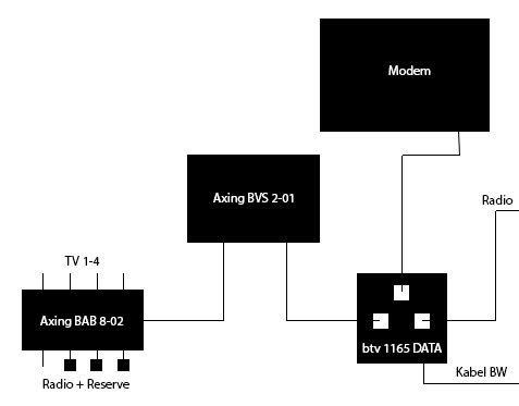

Autor:  lokutus2000 [ Do 21. Aug 2014, 16:07 ]
Betreff des Beitrags:  Re: Verteilung in der Wohnung
Der Aktuelle Plan sieht nun so aus:
So sollte es doch erlaubt und OK sein oder?
Die Langen Leitungen am BAB dann an die mit weniger Dämpfung und die Kurzen an den Höheren.

Autor:  Hemapri [ Fr 22. Aug 2014, 12:25 ]
lokutus2000 hat geschrieben:
An den Dosenausgang darf man ja nicht ran, das wäre dann eun Eingriff in die Anlage, deswegen der Umweg über die TV Buchse.
Wer behauptet so etwas? Selbstverständlich darf da überall etwas geändert werden, sofern es keine Rückwirkungen auf bestehnede Produkte und das Netz gibt.
Autor:  lokutus2000 [ Mo 25. Aug 2014, 17:09 ]
Einer ausm Hifi Forum.
Aber das hat sich jetzt eh so erledigt, da der Techniker heute die Durchgangsdose gegen eine Stichdose getauscht hat.
Aber Klötzchenbildung hab ich noch immer. Aber mehr dazu im anderen Thread.
