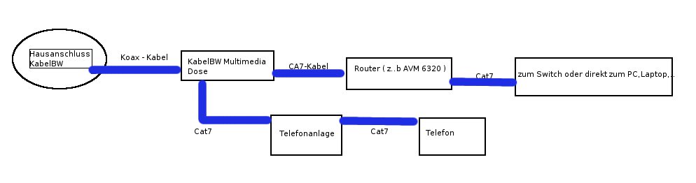

ich plange gerade meine verkabelung fuer meinen neubau.
bis jetzt war ich immer "nur" bei der telekom. da aber jetzt kabelbw zuverfuegung steht, will ich kabelbw fuer das internet und telefonieren nutzen.
was fuer ich fuer kabelbw alles verlegen?
stimmt das, was ich bis jetzt herrausgefunden haben?
( siehe bild )
die multimediadose wird im technikraum ( ca. 15 meter ) vom hausanschluss der kabelbw montiert.
geht das, oder ist der abstand zu hoch?
mus das ein spezielles koaxkabel sein, oder ist es das "normale", wo man auch fuer tv verwendet.
( tv wird ueber eine sat-anlage )
habe ich was vergessen? ( falsches kabel, sonstiges... )
ich will alle telefone per rj45 patchen koennen
welche telefonanlage bzw. welche telefone kann ich verwenden?
kabel.jpg [ 20.75 KiB | 4470-mal betrachtet ]

erstmal danke fuer deine antwort!
hajodele hat geschrieben:
ich will auch mal meinen Neubau planen :13:
mache es doch einfach, oder wer hindert dich daran :)
Zur "ISDN"-Option bei Kabelbw gehört zur Zt. die 6360 (anstatt 6320). Beide haben schon eine einfache Telefonanlage integriert.
isdn-option -
heisst das: man kann wie bei einem "normalen" isdn-anschluss von der telekom 2 gespraeche gleichzeit führen?
ich würde auch in den Technikraum eine Telefondose legen. Diese brauchst du zwar jetzt nicht, aber wenn plötzlich mit VDSL alles viel toller wird, ist man schon vorbereitet.
? im technikraum ist doch alles ?
spriche alle kabel ( hausanschluss kabelbw, cat7-leitungungen vom wohnzimmer,.. ) sind im technikraum.
ich kann doch einfach ein telefon in meine tk-anlage ( avm box ) einstecken...
oder wie meinst du das?
info: telekom anschluss ist auch im haus und kann zu not verwendet werden.
( wenn kabelbw nicht das einhaelt, was die mir versprechen... )
von der hausanschluss der telekom geht ein cat7 kabel zum technikraum....
Zurück zu Kabel:
Deine CAT7 Verkabelung solltest du so planen, dass in jedes Zimmer, evtl. auch Flur 2 Kabel vom Technikraum ankommen. (1x LAN / 1x Telefon)
Die Installation der 1. Multimediadose ist in der Anschlußpauschale inbegriffen.
erledigt: jedes zimmer ( buero, wohnzimmer, kinderzimmer,... ) hat:
mind: 2xlan ( cat 7 - zum technikraum ) und 1x antenne zum dach ( digitalte schluessel )
sogar kueche hat einen netzwerk anschluss, fuer mein digitales rezepte-buch. :)
Mit weiteren Geräten läßt sich das zwar beheben, aber die sind dann ja auch wieder im Wohnbereich.
werde vorrab nur wohnzimmer ein funktelefon aufstellen ( ladestation und basisstation )
-> geht doch, wie bei der tele..kom - oder?
2. Im Wohnbereich (mein Favorit)
will sowenig wir moeglich kabel, geraete,.. im wohnbereich...
Es wird das "normale" Kabel verwendet.
Es reicht aber aus, wenn du einfach ein Leerrohr legst. Der Rest macht dann der Techniker.
danke
das verlege ich lieber selber und schliesse es an.
wenn die techniker so arbeiten wir bei tel.. dann ist es sowieso besser :)
nochmal danke - du hast was gut!

sophie hat geschrieben:
Ja: http://www.kabelbw.de/kabelbw/cms/Inter ... 6hw%3Dtrue

Das geht rein technisch gesehen auch bei Telefon Analog via Kabel TV - man muß eben nur die mögliche 2. Leitung hinzubuchen - wäre aber Quatsch da man bei ISDN für den selben Preis mehr Leistung (die Fritzbox) bekommt.
Du kannst 2 analoge Telefone + ISDN + DECT anschließen.
Das kostet 5 Euro/Monat extra. In der Umgebung bin ich eigentlich davon ausgegangen, dass sowieso nix anderes in Frage kommt.
gekauft...
Der LAN-Anschluss in der Küche ist wichtig. Ich befürchte, dass sich in 10 Jahren ein Kühlschrank nur öffnen lässt, wenn man noch Kalorien "frei" hat ;)
der ist gut! aber ich denke, das deine "freunde" auf facebo..b bestimmen,
ob du dir noch eine schnitte aus dem kuehlschrank holen darfst... oder lieber eine diaet machen sollst.
Noch ein Tipp: Wenn du mit 100 Mbit liebäugelst, Nimm 32 Mbit und die Option 100 Mbit extra dazu.
In einigen Ecken funktionieren die 100 Mbit nicht recht.
Die Option hat eine Mindestvertragslaufzeit von 3 Monaten und kann dann 6 Wochen zum Vertragsende gekündigt werden. Der Vertrag läuft immer nur 1 Monat weiter.
Wenn du 100 Mbit buchst, hast du 2 Jahre Laufzeit + evtl. Ärger.
super tip! danke - werde ich mir ueberlegen, ob ich das ueberhaupt brauche...
das einzigste was ich evt. mache, sind evt. die onlinevideotheken ( maxdome,... ) zu nutzen.
d.h: einen film "ausleihen" und per stream anschauen.
dazu brauche ja kein tv-trafif von kabelbw - oder?
danke
