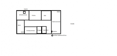

aufgrund eines Umzugs sind wir auf den Gedanken gekommen den Internetprovider zu wechseln und von bisherigem DSL auf Kabel zu wechseln.
Dabei ist der Anbieter Kabel BW aufgrund der Tarife und der Regionalität aufgefallen. Nach zahlreichen Recherchen im Internet möchten wir gerne den 3play Premium-Tarif abschließen. Das einzige Hindernis bisher ist jedoch die neue Wohnung.
Es handelt sich dabei um eine Altbauwohnung im 1. OG eines Zweifamilienhauses. Im Keller liegt bereits der Kabelanschluss von Kabel BW.
Nachdem wir nun intensiv geschaut haben, führt vom Keller kein Leerrohr nach oben in das 1. OG und auch von dort oben kein passendes Leerrohr nach unten. Die vorhandenen Rohre können nicht verwendet werden.
Daher scheidet eigentlich eine Verkabelung innerhalb des Gebäudes aus. Oder sehe ich das falsch?
Um das ganze zu vereinfachen haben ich einmal einen Grundriss der Wohnung und der Gegebenheiten erstellt. Der Speicher selbst gehört zur Wohnung und kann durch uns verwendet werden.
Wie hoch wären etwa die Kosten für das Legen eines Koaxkabels über die Außenfassade, wenn dies Kabel BW übernehmen würde? Welche Materialien könnten wir selbst beschaffen um dies selbst zu bewerkstelligen?
Wir wollten sowohl im Wohnzimmer eine Multimediadose (siehe Bild), als auch im Büro eine Multimediadose haben. Im Büro hauptsächlich wegen dem Internet, im Wohnzimmer eigentlich nur wegen dem TV-Anschluss. Wir haben uns dabei gedacht die Kabelleitung in den Speicher zu legen und dort über eine Weiche die beiden Räume anzusteuern und die Dose dann in breiten Kabelkanälen anzubringen.
Würde dies funktionieren und wenn ja, welche Tätigkeiten müssen wir hier durchführen und welche Sachen können von Kabel BW (auch gegen Aufpreis) erledigt werden?
Bisher haben wir die Unterstützung der Vermieterin für etwaige Modernisierungsmaßnahmen, wobei sie bei einer Anbringung an der Außenfassade sicherlich nochmals um Erlaubnis gefragt werden müsste.
Vielen Dank bereits für die Unterstützung und die Rückmeldungen.
Dateikommentar: Wohnung
Wohnung.png [ 13.74 KiB | 2135-mal betrachtet ]

Grundsätzlich erst mal ja. Es gibt einige Möglichkeiten der Leitungsverlegung.
Bei einer Multimedia-Installation in zusammenhang mit einem Internet-/ Telefonanschluss fallen keinerlei Kosten an.
Kabel BW installiert grundsätzlich nur eine Dose für den Anschluss des Kabelmodems.
Funktionieren wird sicherlich einiges, aber von Kabel BW wird nicht mehr gemacht, als für die Multimediainstallation notwendig. Maximal kann mit dem Techniker oder dem ausführenden Serviceparner über einen entsprechenden Mehraufwand verhandelt werden.
