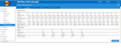

Hallo, bin jetzt seit einigen Jahren bei KabelBW bzw. jetzt Unitymedia und seit einiger Zeit habe ich haeufiger Probleme mit Internet und Telefonie. Vor 3 Tagen wurde von mir auch eine Stoerung gemeldet ueber die Webplattform. In der darauffolgenden Nacht wurde wohl um 2 Uhr eine Diagnose durchgefuehrt und nach ca. 30 min der Anschluß neugestartet. Seit dem bricht wenigstends die Verbindung nicht mehr ohne Vorwarnung ab. Aber ich komme mit den angezeigten korrigierbaren und nicht korrigierbaren Fehlern nicht klar. Die waren mal bedeutend weniger. Haenge mal noch ein Screenshot an dort seht ihr die Anzahl nach ca. 3 Tagen und 21 h Verbindungszeit.
Die Probleme mit den Sendern sind immer noch da, das Bild friert kurzzeitig ein und laeuft dann wieder weiter nach ca. 0,5-1 sek. Dies wiederholt sich so alle paar Minuten und es fing mit den Verbindungsaussetzern an.
Mfg
Thorsten

Die nicht korrigierbaren Fehler sind ziemlich hoch. Die müssen im Regelfall bei 0 sein.
Powerlevel ist auch nicht so gut. Laut einem UM Techniker, der vor kurzem bei mir war, ist +4 gerade noch ok.
Deine liegen teilweise bei über 5.
Ansonsten, hatte vor kurzem die gleichen Probleme wie Du.
Sender gestört, Fritz.box zeugte 5stellige nicht korrigierbare Fehler.
Techniker kam: Grund: Im Verstärker war ein 7er Widerstand anstatt eines 4ers. Der hat den getauscht, dazu noch Dose gewechselt. Die Power level Werte waren aber dann bei mir auf - 12. Grund: Kabel zwischen FB und Dose defekt. Neues Kabel dran, Powerlevel bei fast allen Kanälen nahe 0 oder =0.
Bild seitdem auch ok.

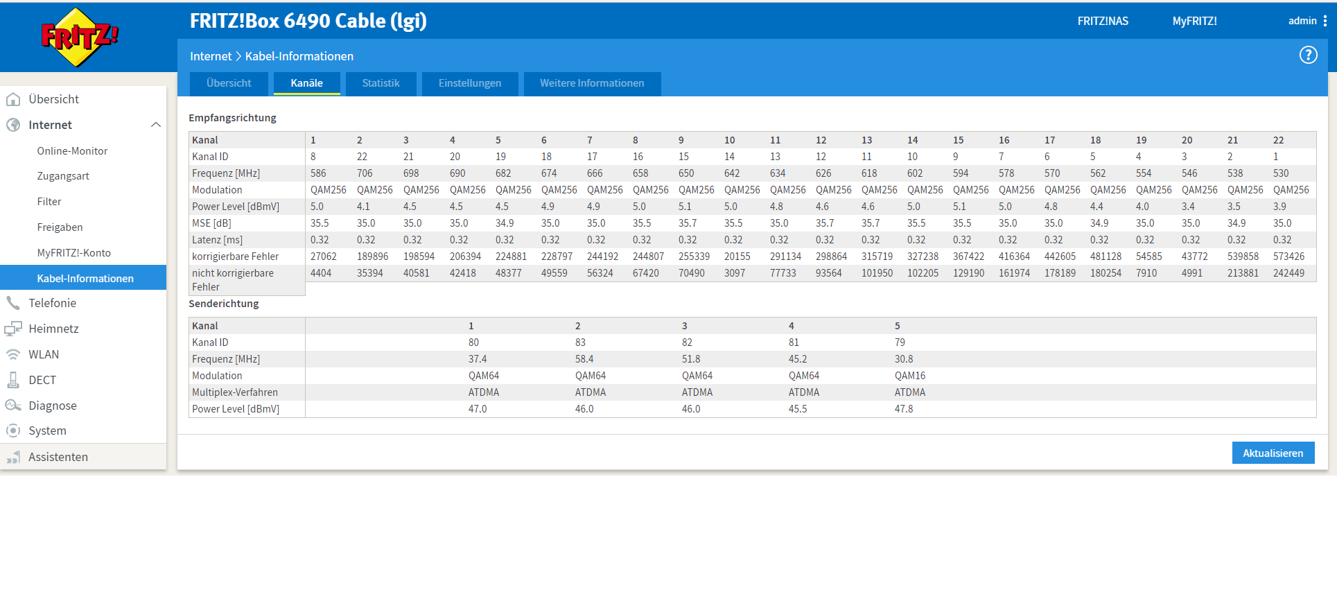

Guten Morgen Peter, dann werde ich mal nochmal eine Stoerung melden und auch auf die hohen Fehlerwerte und deine angesprochenen Werte des Powerlevels verweisen. Ich habe aber noch nen Screenshot von vor ca. 2 Jahren da waren es noch deutlich weniger Kanaele die genutzt wurden aber der Powerlevel war damals zwischen 6.4 und 7.0 und seit dem hat sich an der Anlage nichts mehr geaendert.

Die Werte sind absolut im Rahmen (Powerlevel/SNR/MSE)...
Powerlevel sollte bei der Erstinstallation zwischen -3 - +6 dBmV sein bzw. dauerhaft bei UM zwischen -10 - +7.
Die Hersteller geben sogar einen Arbeitsbereich von -15 - +15 an, wobei er aber hier an den Grenzwerten zu Problemen kommen kann.
Der 5. US-Kanal moduliert zwar "nur" mit QAM16, was aber nicht per se für die komplette Thematik verantwortlich ist.
Ich tippe auf eine andere Störung, ggf. auch sogar eine die sich NICHT im Haus befindet. Aber das wir der Techniker klären/rausfinden müssen.
