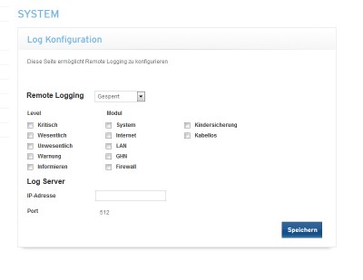

Hallo und guten Tag. Ich bin heute mit einer technischen Frage beim Telefon-Support von Unitymedia gescheitert. Im klassischen Router Ubee EVW 3226 gibt es offenbar die Möglichkeit, lokal und extern protokollieren zu lassen. Ich habe mich erst heute um die Einstellungen gekümmert. Dabei ist mir aufgefallen, dass die Fernprotokollierung AN war und eine IP-Adresse eingetragen (172.XX - ich habe mir den Rest leider nicht gemerkt). Als Port steht immer, nicht änderbar, die 512 da. Ich habe nun das "Remote Logging" deaktiviert. Zwei Fragen:
1) Woher könnte die IP-Adresse stammen, und sind da eventuell ohne mein Zutun bis heute Daten protokolliert worden?
2) Protokolliert der Ubee EVW 3226 grundsätzlich irgendwelche Daten beim Surfen, schneidet Pakete mit etc.?
Für eine Antwort wäre ich sehr dankbar.
Gruß!

Ich denke dass dies dem Fehlerhandling dient. Die IP Adresse gehört höchstwahrscheinlich zum privaten IP-Adressraum der nicht im Internet geroutet wird (nachzulesen bei Wikipedia Stichwort 'Private IP-Adresse'). Somit wird auch nichts ins Internet gesendet. Es gibt die Möglichkeit sich einen Syslog Server im Heimnetzwerk zu installieren (auch Freeware), der dann die Protokollinformationen entgegen nimmt und sammelt. Den Grad der Protokollierung kann man von wenig bis sehr detailliert einstellen. Das meist davon ist aber nur was für Profis die sich mit sowas auskennen.
