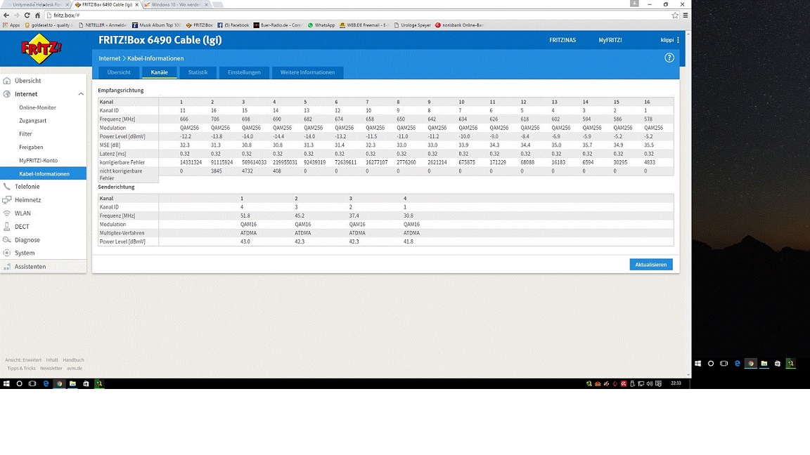

Dateikommentar: Screenshot
Screenshot (1).jpg [ 218.29 KiB | 4320-mal betrachtet ]
16 Kanäle download und 4 Kanäle Upoad

Rufe die Hotline an und melde eine Störung! Diene Empfangskanäle sind sowohl hinsichtlich des Pegels, als auch von der Signalqualität her voll im Störungsbereich.

Das mit dem Pegeln liegt an der Strangverteilung, wir sind der letzte im Strang, haben leider noch keine
Sternverteilung. Das Netz läuft soweit Stabil, ist nur, das sie mir das Upload halbiert haben und das ohne Grund.
Unsere Hauseinspeisung ist im Keller, von dort geht es in den 7.Stock und dann Strangweise wieder nach unten. Unter dem Dach, hängt schon der stärkste Verstärker drin, da geht nichts mehr.
Der Techniker sagte, oben glüht die Leitung und unten komm kaum noch was an, aber das muss der Hauseigentümer veranlassen, das die Multimediaosen und die Kabel getauscht werden.

Ob Baum- oder Sternstruktur hat damit gar nichts zu tun. Wenn ihr eine Baumstruktur habt, so ist die miserabel aufgebaut.
Das Netzt läuft mit Sicherheit nicht stabil. Es sind nicht nur die Pegel, hier ist noch mehr im argen.
Wer hat das verbrochen? Eine solche Konstellation war noch nie gestattet. Das würde ja bedeuten, dass hier 14 Dosen hintereinander installiert sind. Das geht nicht.
Bei einem solchen Aufbau war es schon immer vorgeschrieben, dass die Stränge geteilt werden und beide seperat angefahren werden. Anders hätte nie ein Kabelmodem in Betrueb gehen dürfen. Das Gebäude hätte für den Vertrieb und die Installation gesperrt werden müssen. Wieso sollte das der Hauseigentümer veranlassen. Wenn UM hier Anschlüsse in Betrieb nehmen möchte, dann übernehmen sie auch den installationsaufwand, der dafür notwendig ist. Wenn der Hauseigentümer das nicht möchte, darf ebenfalls nicht installiert werden.
