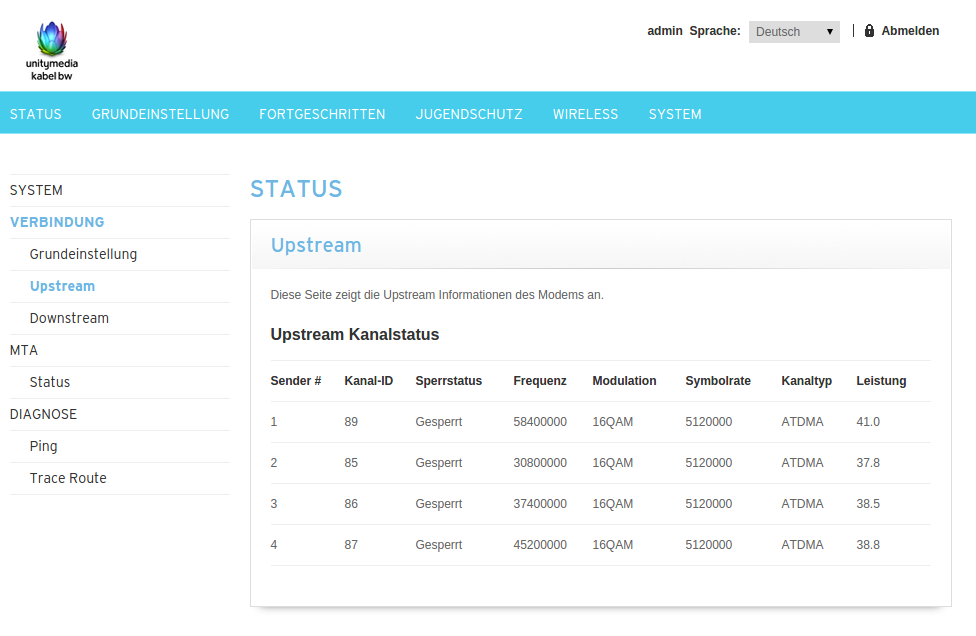

Anbei noch Screenshots von meinen Modemwerten (SNR von ~30 scheint mir nämlich auch etwas wenig..).
Ich hab jetzt schonmal 'ne Mail an UM geschickt, mit Screenshots der Speedtests im Anhang, aber vielleicht hat hier ja jemand auch eine Idee..
Hier brauchen wir gar nicht weiter in die Tiefe zu gehen. Die Empfangsparameter befinden sich im absoluten Störungsbereich. Hier ist kein vernünftiger Betrieb möglich. Eine Mail an UM ist in diesem Fall nicht sinnvoll. Es sollte sofort eine Störung gemeldet und ein Ticket eröffnet werden.
