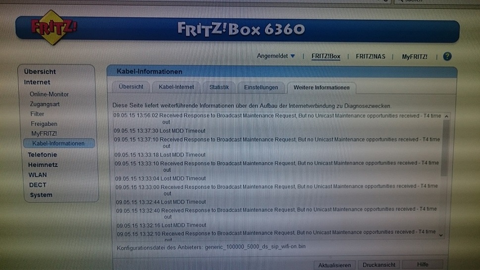

Meine FritzBox 6490 läuft immer noch nicht, nach nunmehr über 60 Stunden. Lt. Hotline (ca. 8 Anrufe) kann man manuell nichts machen :(, da würde nur Geduld helfen :shock:
Interessanterweise läuft aber paralell dazu noch die alte Fritzbox 6360, nach dem an der Hotline gesagt wurde ich solle die doch an den 2 Data dranhängen um während der (ewigen) Provisionierung Internet und Telefon zu haben :?:
Wurde die 6360 mit dem neuen Tarif provisioniert? Das kam in letzter Zeit öfters vor.

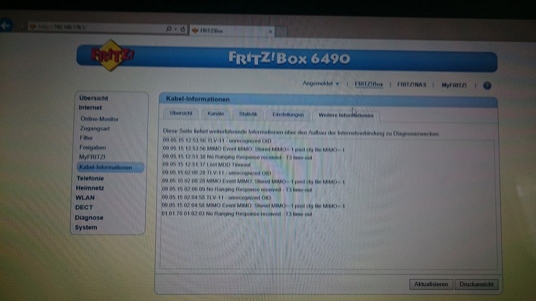

BeitragVerfasst: Sa 9. Mai 2015, 14:10
Registriert: Mi 6. Mai 2015, 17:19
Beiträge: 7
Wo genau seh ich den das ? Bzw. die 6360 läuft wie vor dem Tarifwechsel von der Geschwindigkeit her.
letzter Anruf vor rund 2 Stunden , bitte einmal Neustarten, sie stößt die aktivierung an.

BeitragVerfasst: So 10. Mai 2015, 13:52
Beiträge: 1864
mp81 hat geschrieben:
Nein, macht sie nicht, da kein Config-File geladen werden kann. Zudem sind die Modemwerte extrem schlecht, sowohl vom Pegel her, als auch vom Signal-Rausch-Abstand. Sehen die das bei der Hotline nicht? Die sollten das doch bei einer Störungsmeldung per SBC-Portal prüfen. Zudem ist noch seit dem 01.05. eine Horizon-Box angeschlossen, aktuell offline, von den bisher übertragenen Werten aber ebenfalls "Out of Range". Hier liegt defenitiv eine Störung vor. Gleiches trifft auf die 6360 zu. Bis auf den 07.05. woe sie wohl nicht angeschlossen war, zeigt sie in der kompletten Vergangenheit jeden Tag Störungen an. Ich kann mir haum vorstellen, dass sie störungsfrei funktioniert. Hier muss ein Techniker ran. Es ist traurig, dass die Hotline das nicht erkennt und solchen Müll von sich gibt. Da braucht man sich nicht zu wundern, dass die Kunden frustriert sind.

BeitragVerfasst: So 10. Mai 2015, 14:08
Beiträge: 1864
Ich werd mal eine Störmeldung rausgeben, vielleicht hilfts ja. An der Hotline wird (kann?) einem leider nicht geholfen.
Teile denen mit, dass die Empfangspegel unter -10 dB Millivolt und der SNR unter 30 dB liegt und ruhig sagen, dass es gelegentlich zu Abbrüchen bei der Internetverbindung kommt. Bei diesen Werten muss eine Entstörung vor Ort vorgenommen werden. Das Problem liegt mit ziemlicher Sicherheit im Haus, denn in der Nachbarschaft ist alles in Ordnung. Wenn ein Techniker da ist, so soll der die interne Provisioning-Hotline kontaktieren, damit die das Config-Problem mit der 6490 beseitigen.
