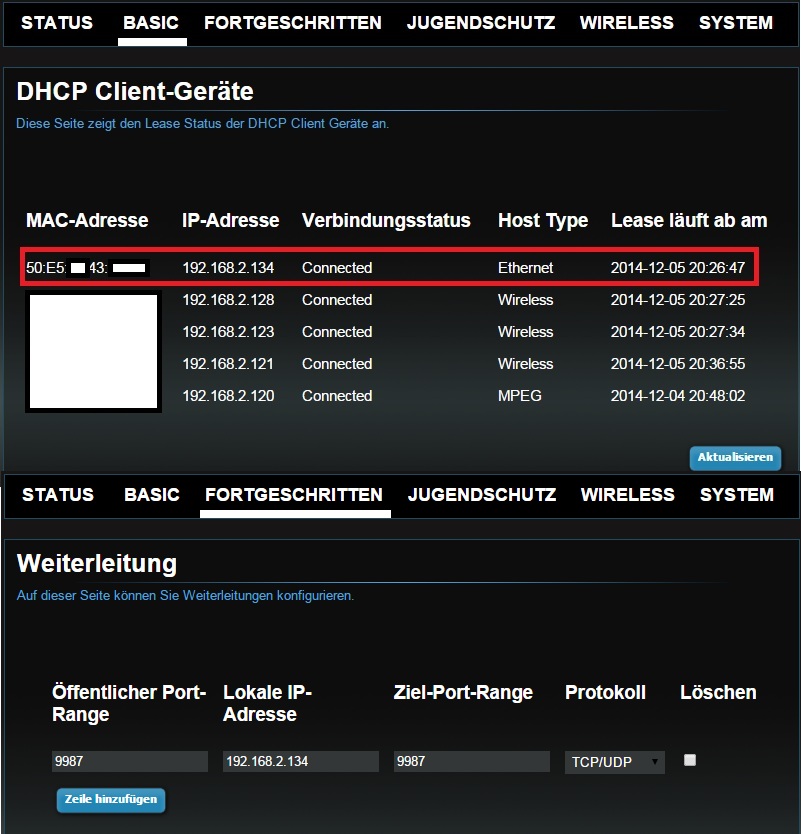

wie man sich am Titel denken kann, bekomme ich es einfach nicht hin meinen Ts³-Server von zuhause aus zu hosten seit dem ich die Horizon Box von Kabel bekommen habe.
Über meinen PC auf dem der Server läuft komme ich natürlich mit der lokalen IP drauf, aber dennoch schaffe ich es nicht von außen über meine ip zu connecten.
Alle Einstellungen könnt ihr anhand von Screenshots sehen. Über eine Lösung würde ich mich sehr freuen ;)
PS: Ranges habe ich natürlich 9987-9987 deklariert, ändert automatisch auf 9987
Oder Kann ich die Horizon Box auch nur als Modem verwenden, der natürlich dann jeden Port offen hat?
LokaleIPS.jpg [ 164.25 KiB | 2950-mal betrachtet ]

Wirst wohl einen DS-lite-Anschluss haben, somit keine öffentliche IPv4 mehr.
Bist du Neu- oder Bestandskunde?
Wenn du als Bestandskunde vorher eine IPv4 hattest, kannst das reklamieren und du wirst wieder umgestellt.
Als Neukunde bekommst nur mit nem Business-Anschluss IPv4.

Jo das könnte es evtl. sein, danke. Ja bin bereits Kunde gewesen und hatte nur von meiner 50k auf die 200k Leitung gewechselt. Das würde auch alles erklären.
