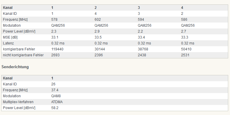

Ich hätte gern 'ne Info aus Interesse: Wie ist das denn mit den Kanälen in Senderichtung? Sollte der Router bzw. das Modem immer mit vier Kanälen verbunden sein?
Lange Version für Leute mit Zeit: Ich frage deshalb, weil mein Anschluss bissl unrund läuft. Ich hatte erst 'nen Techniker hier, weil im ganzen Haus in sämtlichen Wohnungen über Nacht Totalausfall gab. Nach dem die Funktion wiederhergestellt war verband sich meine Fritzbox mit vier Upload-Kanälen. Das machte das Gerät seit Einzug in die Wohnung noch nie. Und nun beobachte ich seit heute Abend dass der Router (FRITZ!Box 6360) sich wieder nur mit einem Kanal verbindet in Kombination von massiven Bild/Tonstörungen auf 114 und 122 MHz, wenn Telefon/Internet Datenpakete übertragen werden. Habe deshalb gerade noch mal 'ne Störung aufgemacht, zumal 'ne andere Mieterin heute Morgen schon geklagt hat, bei ihr würde kein Internet/Telefon gehen.
Um das Problem soll sich der Techniker kümmern, keine Frage, schätze ich selber hab eh kein Einfluss darauf. Dennoch solche Probleme/Störungen wecken gewisses Interesse in mir. Ist es also ein Indiz dass etwas unnormal ist, wenn sich mein Gerät nur mit einem Kanal verbindet. Oder kann das durchaus auch normal sein?

Power Level [dBmV] 58.2

QAM 16 und 58 ist viel zu hoch. Grenze ist 50.

Beiträge: 124
Steht sogar QAM8... :03:

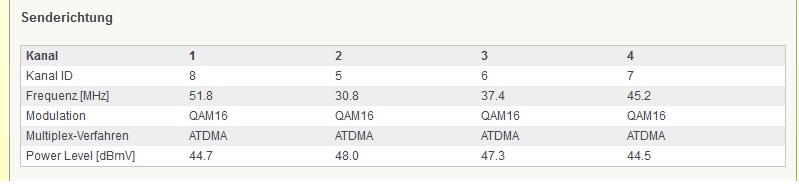

Da sind sie, meine 4 Kanäle...
Schon wieder Verstärker kaputt. Das zweite oder dritte Mal innerhalb eines Monats... :10:
Hauptsache 's läuft.... :15:
QAM16 ist normal?

Beiträge: 1374
Jo.

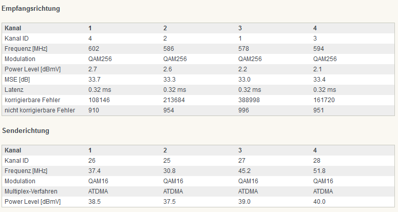

Beiträge: 5807
Hab nicht immer 4 Upload Kanäle. Heut Nacht war mal wieder n total Ausfall im Kabelnetz *regen*

Beiträge: 124
Okay, dann hoffe ich mal dass des jetzt bleibt. :03:
Es war tatsächlich so, dass Upload-Werte nicht gut waren, deshalb hat die Fritz!Box massig Sendeleistung rausgehauen, und das hat das Programm auf 114 MHz und 122 MHz gestört.
