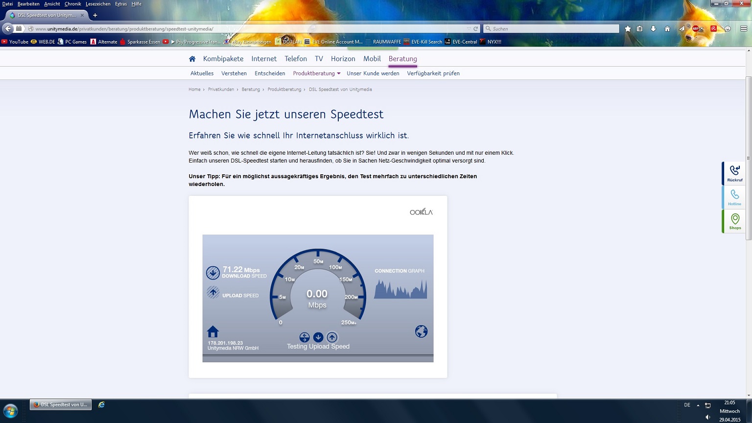

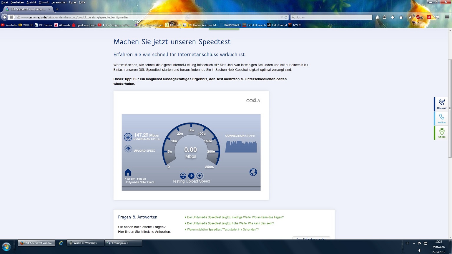

Moin liebe Gemeinde,
vielleicht könnt ihr mir ja helfen.Ich habe seit 2 Monaten eine derart beschissene Leitung und ich ersehne den termin für den Umbau/Ausbau whatever.
Meine Frage ist: Was ist eine Port -Teilung?? Kann dadurch eine Leitung besser werden,was wird dabei gemacht und warum muss man darauf 3 1/2 Monate warten?
Mein Problem ist das die Verbindung nicht komplett abbricht sondern die man nur disconnects zu Spieleservern bekommt und das am laufendem Band.
Bin ja schon zufrieden wenn mir das mal jemand erklärt weil von der Hotline kommt ja nur der Standardsatz "sind sie direkt per Kabel am Modem angeschlossen" :-)
(danach hören die einem eh nicht mehr zu wenn man "ja" gesagt hat).
Sorry aber manchmal kommt man sich verarscht vor beim "support" wobei in 50% der Fälle das Wort nicht passt was einem da geboten wird :-(
test..morgens.jpg [ 202.99 KiB | 1578-mal betrachtet ]
test..mittags.jpg [ 203.55 KiB | 1578-mal betrachtet ]
test..abends.jpg [ 213.35 KiB | 1578-mal betrachtet ]

webspider hat geschrieben:
So etwas gibt es nicht. Meinst du vieleicht einen Node-Split? Ein solcher wird in Erwägung gezogen, wenn mehr als 1000 Modems am Node hängen, oder die Auslastung extrem hoch ist, so dass das Maximum oft erreicht wird. Dabei wird das Segment, welches über einen Glasfasernode versorgt wird, entsprechend aufgeteilt und die Teile erhalten einen eigenen Glasfasernode. 3,5 Monate sind sicher nicht die Zeit, die man darauf warten muss. Solche Planungen betreffen längere Zeiträume. Vermulich wurde lediglich die Info erteilt, dass der geplante Termin für den Node-Split in 3,5 Monaten ansteht. Das sind Baumaßnahmen, welche auf Grund der Investitionen und der technischen Ausführung längerfristig geplant werden müssen.
Das kann durch eine überhöhte Auslastung kommen, normalerweise aber nur in Spitzenzeiten.
