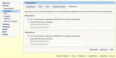

Sollte eigentlich so aussehen:
Bildschirmfoto 2014-07-31 um 17.50.16.png [ 209.62 KiB | 4989-mal betrachtet ]

So, genau da liegt das Problem, ich sehe nur das obere, die Einstellungen für IPv6 fehlen einfach... Ist da ein Update schief gelaufen oder ?
Wie bekomme ich das gerichtet ? Kann ich manuell updaten ?

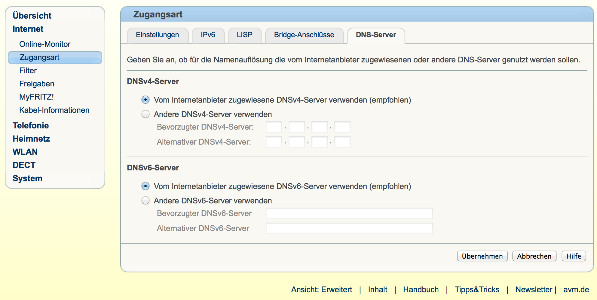

Nicht den Punkt IPv6 unter DNS-Server, sondern der Reiter IPv6 neben Einstellungen.
Bild Bild
