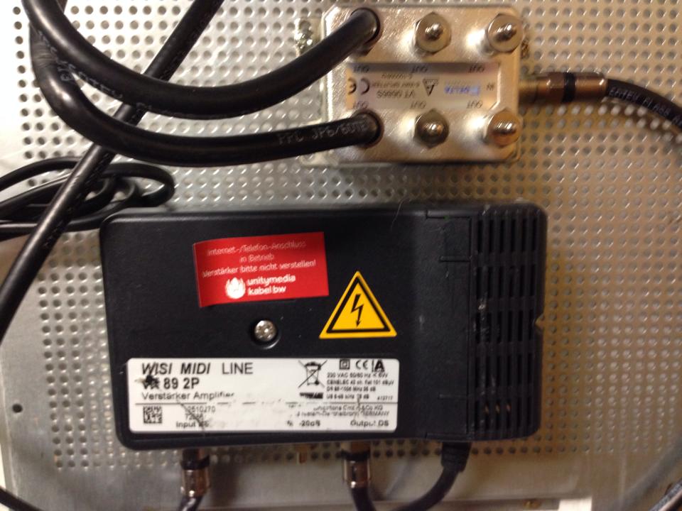

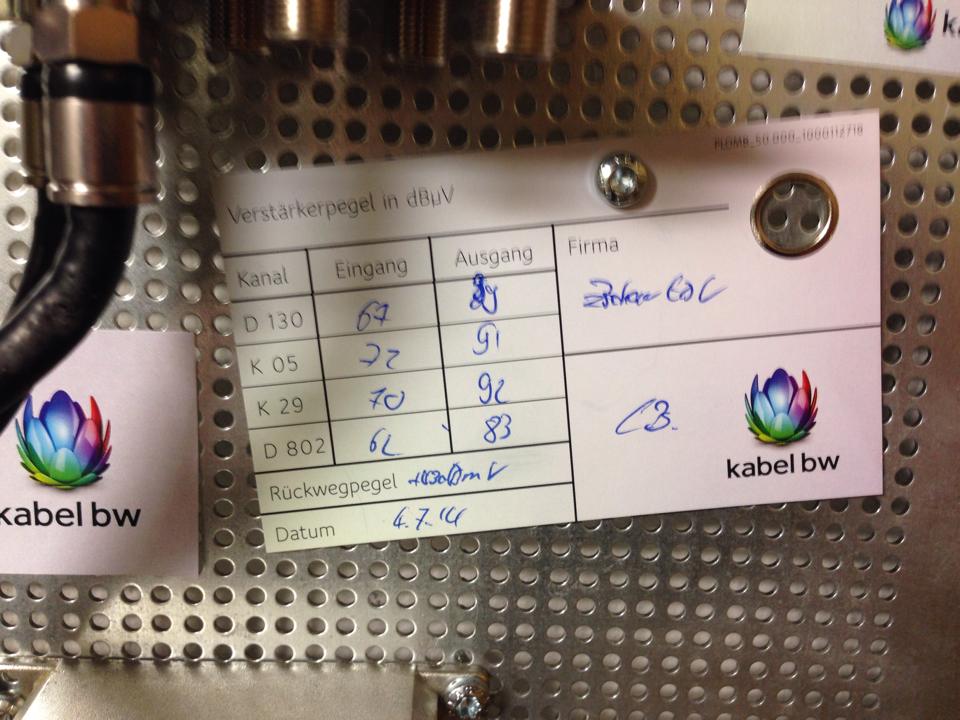

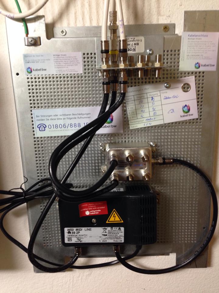

Hallo liebe Foren Gemeinde,
es geht um folgendes in unserem Haus gibt es ingesamt 9 Wohnungen die auch schon Tv/Radio digital über Kabel BW beziehen. Ich würde gerne wissen ob man Anhand der unten eingefügten Bilder erkennen kann ob auch Internet machbar ist. Bei den Kabeldosen in der Wand fehlt überall der dritte Anschluss für das Internet. Auch bei mehrmaligen Nachfragen unseres Vermieter hat sich nix getan bezüglich Infos über die Machbarkeit von Kabelinternet
10501381_897443216937135_1886003850_n.jpg [ 92.51 KiB | 2373-mal betrachtet ]
10516899_897443223603801_481470601_n.jpg [ 87.94 KiB | 2373-mal betrachtet ]
10522019_897443220270468_1762814542_n.jpg [ 102.27 KiB | 2373-mal betrachtet ]

Ja, was die Installation im Keller betrifft ist Internet und Telefon möglich. Fehlt dann nur noch die MMD in der Wohnung.

Eine mögliche Nutzung von Telefon und Internet über Kabel anhand der installierten Geräte im Keller zu erkennen ist nicht notwendig.
Sollten neue Verstärker etc nötig sein, werden diese dann eingebaut.
Wenn KabelBW eh schon der Lieferant für TV ist, ist mittlerweile ohne groß nachzusehen, Internet und Telefon möglich.
Die sind ja mittlerweile komplett ausgebaut.
Man kann eigentlich nur noch sinnvollerweise nachsehen, welche TV-Kanäle an die Adresse geliefert werden.

Ein mögliches Hindernis kann grundsätzlich immer noch der Vermieter/Hauseigentümer sein. In diesem Fall nicht, da der Hausanschluss bereits multimediafähig gemacht wurde.

Du präsentiertst und hier einen Breibandverteiler, welcher auf Grund bestehender Internet- und Telefonanschlüsse installiert wurde und fragst, ob eine solche Installation möglich ist ? Sehr interessante Logik ...
Zwei Wohnungen besitzen bereits eine Multimediadose, sonst wären die nicht am BVT angeschlossen. Ganz nebenbei. Die dritte Buchse an einer Multimediadose ist lediglich ungefiltert. An der TV- und Radiobuchse ist der Rückwegbereich bis 65 MHz gesperrt. An der dritten Buchse liegt also kein Internet an. Das Kabelmodem, einschließlich Internet funktioniert auch an jeder herkömmlichen Dose an der Tv-Buchse.
