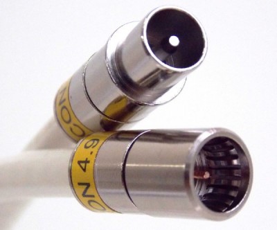

Ein normales antennenkabel hätte ich zwar aber das passt nicht. Sowohl TC als auch Data-Dose benötigen den selben Stecker. (siehe angehängtes bild, der untere Stecker wird für beide Seiten verlangt)
Habe einen Tipp bekommen das ich evtl. einen Splitter oder gar ne neue MMDose mit 2 Data Ports benötigen könnte. Den Splitter hätte man auch gleich mitschicken können, hätte ich mir einiges an rätselraten gespart. Stehe kurz davor den Vertrag zu widerrufen. Mal sehen ob ich jetzt noch bei der Hotline einen Splitter order oder einfach den Widerruf hinfaxe.
