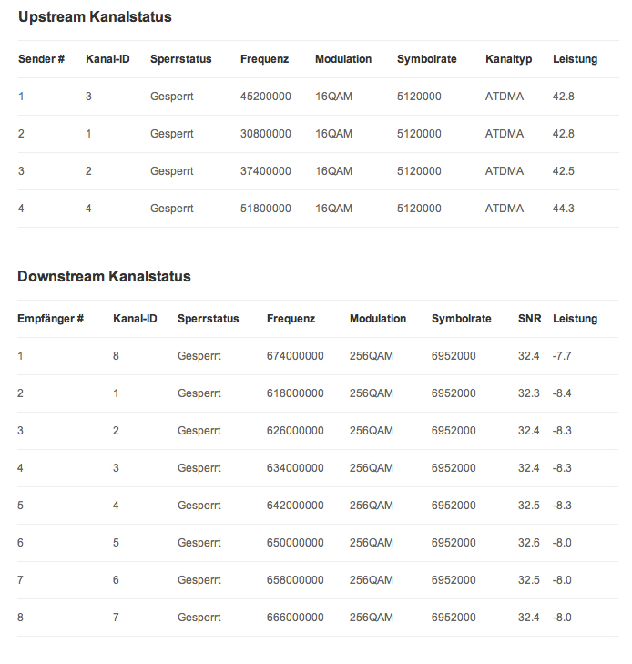

Hallo liebe Forengemeinde.
Darf ich mich hier mit meinem Problem ebenfalls eintragen in diesem Thread?
Wenn nicht, bitte bescheid sagen..
Wir haben nämlich die gleiche Problematik.
Wir haben vom Clever Kabel 25 in den 150 MBit Vertrag gewechselt und sind seit dem sehr, sehr unzufrieden.
Der Down- sowie Upload ist nun zum einen sehr schwankend (Download: zwischen 8 MBit und maximal 70 Mbit, Upload; zwischen 1 MBit und manchmal 4,5 MBit) und erreicht nicht ansatzweise die gewünschten Werte.
Meine Konfiguration: Technicolor Modem, per LAN am iMac; Apple Airport Extreme testweise für WLan
In diesem Thread wurde geschrieben, man solle nach den Signalwerten schauen. Diese Werte sind sichtbar - siehe hochgeladene Datei.
Braucht ihr noch weitere Werte oder irgend was?
Schönes Wochenende und vielen Danke für eure Hilfe.

BeitragVerfasst: Fr 11. Okt 2013, 18:41
Beiträge: 1260
@gruselfreund,
Deine Uploadwerte sehen völlig ok aus.
Allerdings sind die Empfangswerte sehr schwach.
Liegen bei mir bei etwa 37dB.
Sind die Empfangswerte zu schwach, klappts auch mit dem Senden nicht, weil die Bestätigungspackete von der Empfangsseite benötigt werden.
Zieh mal den Stecker für 15 Minuten und siehe was dann passiert.

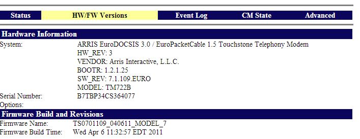

Hier die Screnshots
Dateikommentar: HW SW

BeitragVerfasst: Fr 11. Okt 2013, 19:48
Beiträge: 1260
@ funky_escobar,

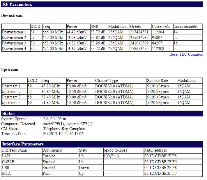

Laut deinen Modemwerten hast du nur eine 100Mbps Verbindung vom PC zum Modem.
Gigabit wäre hier mindestens nötig.
Klar das selbst bei 100 Mbit nur 98 ankamen.
Da klappts dann bei 150 Mbit schonmal garnicht
Rüste erstmal auf Gigabit auf, und dann können wir eventuell nach weiteren Fehlern suchen.

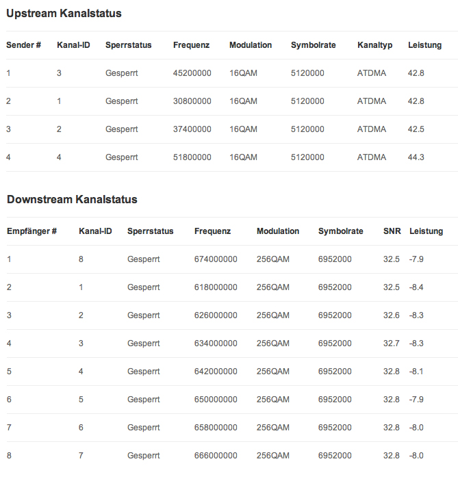

Hallo Manuel,
nach 15 Minuten Stecker ziehen sehen die Werte folgendermassen aus, siehe Screenshot.
Hat glaube ich nichts gebracht, oder?
Was kann ich noch machen?
Danke für deine Hilfe.

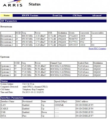

Klar, hab auch auf die schnelle nur meinen Uraltlaptop angeschlossen...der bringt mir im Speedtest nur 35Mbit.
Selbst mit ner 100er Netzwerkkarte muss der mehr bringen als nur 35 oder seh ich das falsch?
Grüße
Funky
Edit: Hier noch ein Bild über Gigabit
Dateikommentar: Gigabit
teil3.jpg [ 135.58 KiB | 4218-mal betrachtet ]
BeitragVerfasst: Fr 11. Okt 2013, 21:44
Beiträge: 1260
Bei euch beiden sind die Downloadwerte etwas gering.
KabelBW sagt mindestens 34 dB sollten da sein.
Am besten bei der Hotline anrufen und Störung melden.
Die können von der ferne viel machen.
