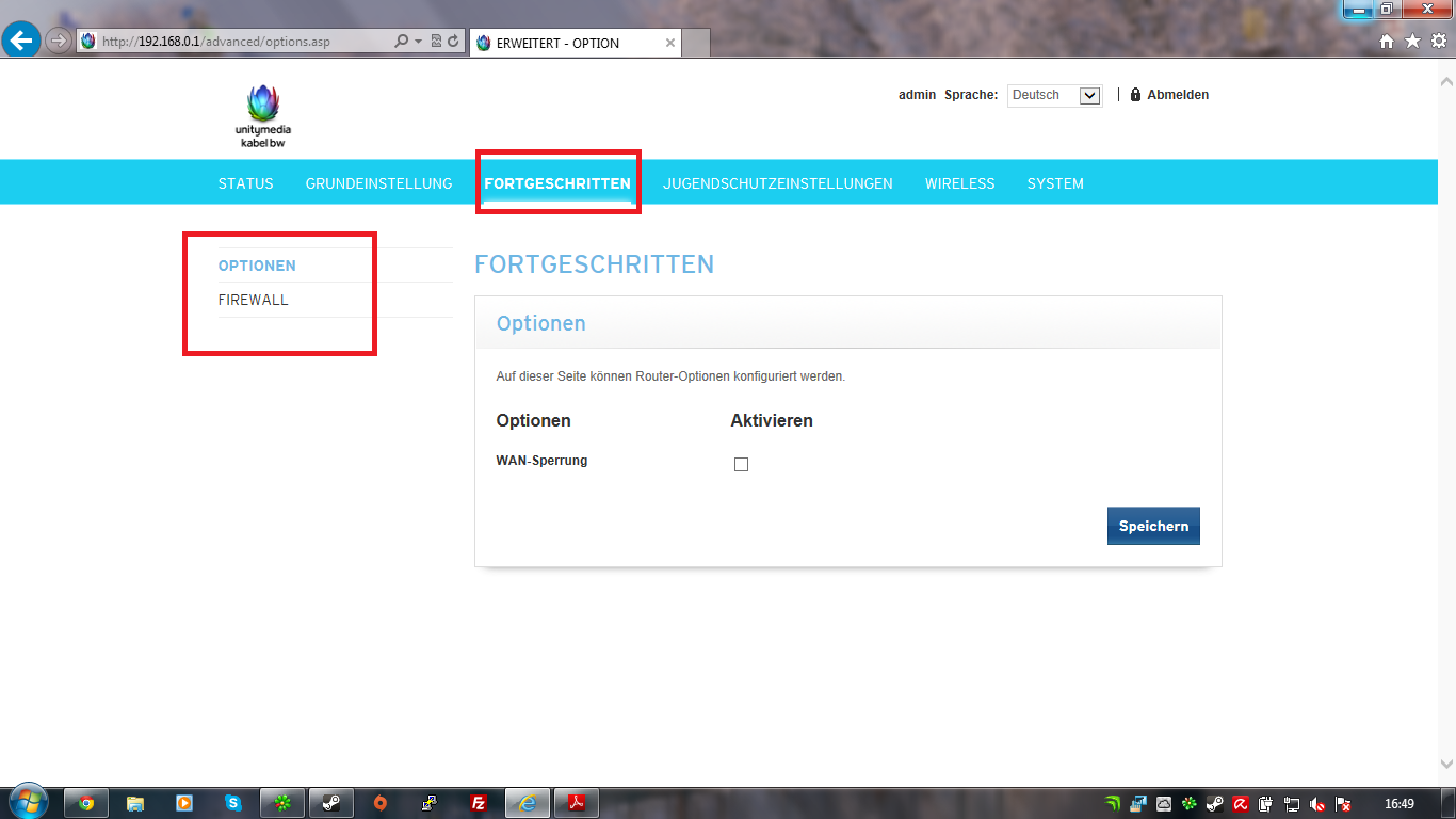

Hallo Community,
bin seit kurzem Kunde von Kabel BW.
Habe nur Internet mit dem 100mbit Tarif. Zu meinem Tarif gab es das Technicolor TC7200 Modem / Router.

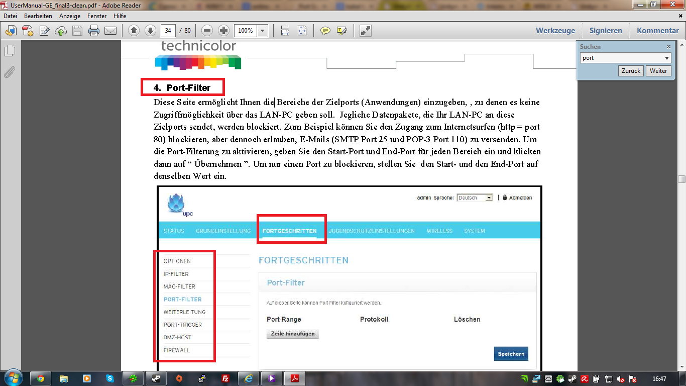

Ich habe nun Versucht einen Port freizuschalten, leider ist dies dort gar nicht möglich. Laut Anleitung ist dies möglich.
Bei mir sind die dort angegebenen Punkte jedoch versteckt.
Schauts Euch bitte mal die Bilder an.
Ich wäre Euch sehr dankbar über Infos diesbezüglich.
Vielen lieben Dank
Chris

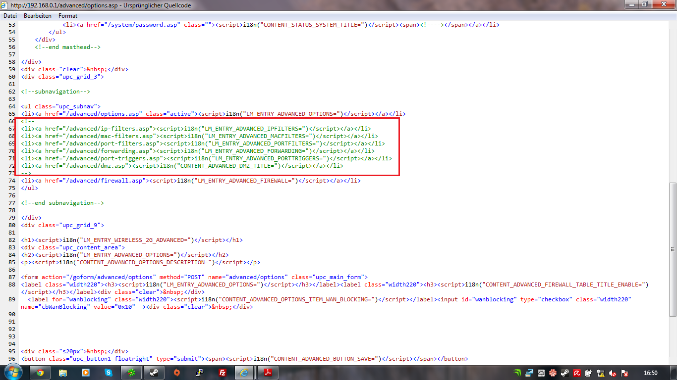

Dateikommentar: Lauf Sourcecode des Routers sind genau diese Menüpunkte auskommentiert.
quellcode.png [ 169.16 KiB | 4533-mal betrachtet ]
Dateikommentar: So sieht dies auf dem Router aus
router.png [ 221.36 KiB | 4533-mal betrachtet ]
Dateikommentar: Bedienungsanleitung auf CD dabei gewesen
Bedienungsanleitung.png [ 251.27 KiB | 4533-mal betrachtet ]

ich habe das gleiche Problem wie du, habe die Geräte am 06/07.August zugeschickt bekommen und angeschlossen. Da ich Online-Games spiele muss ich in der Lage sein, im Router die Firewall-Einstellungen durchführen zu können. Aktuell habe ich immer Verbindungsabbrüche, welche klar an den KabelBW Geräten liegen muss! Habe zum Test meine T-Com Geräte angesteckt (diese laufen ja zum Glück noch bis Januar), siehe da es geht alles ohne Probleme!

habt ihr an der hotline mal gefragt auf welchen ip protokollen euer anschluss läuft?
mit sicherheit habt ihr dual stack lite bekommen. und bei dual stack lite macht portforwarding überhaupt keinen sinn. das wird sich warscheinlich auch mit der 6360 nicht ändern, ausser man stellt euch gleichzeitig auf dual stack um. was aber auch mit dem technicolt funktioniert, dann sollte der menüpunkt zu sehen sein ;)

es hätte auch gereicht, deinen Anschluss auf "echten" DS oder auf IPv4 umzustellen.
Nach 2 Anrufen bei KBW hab ich jetzt wieder IPv4 und kann Ports freischalten ;>
