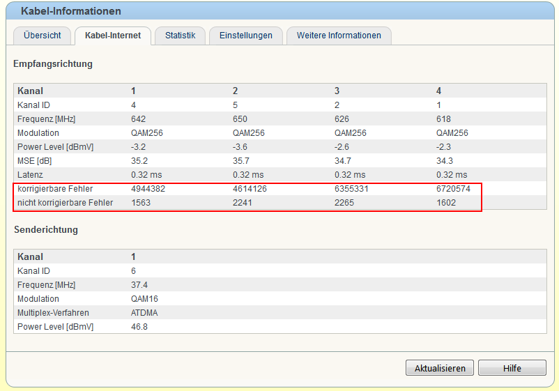

da ich solche Werte weder vom DSL noch vom VDSL gewohnt bin wollte ich mal fragen ob das bei allen der Fall ist.
Ich bin eigentlich der Meinung das hier etwas an der Übertragungsstrecke sein muss, Störfelder, zu große Dämpfung/Verstärkung etc.
Sind diese Werte bei euch auch hoch?? (PS die Box ist jetzt ca. 5AT betriebsbereit)
Typ: FRITZ!Box 6340 Cable (kbw), fritzbox FRITZ!OS 05.50

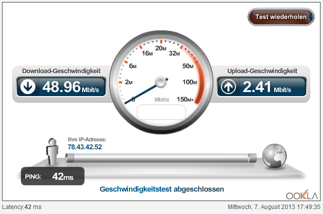

Der Transferspeed ist zwar OK aber der Ping ist sehr bzw. sogar ZU! hoch :evil:

ist das bei allen der Fall??
Zur Info, ich bin hier in einem 6 Monate alten Haus in einer Neubausiedlung :12:

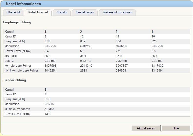

Die "Korrigierbaren Fehler" sind bei mir ähnlich, die "nicht korrigierbaren" aber wesentlich höher. Spürbar ist davon aber nichts.
fb260813.jpg [ 48.77 KiB | 3361-mal betrachtet ]

@ottokar
Nunja, auf den Kanälen 1 und 4 sieht es aber ziemlich schlecht aus.
Wichtig ist das Verhältnis der beiden Fehlerraten!
Die nicht korrigierbaren Fehler (NKF) sollten max. 5% der korrigierbaren Fehler (KF) ausmachen.
Die Rechnung ist einfach: (NKF / KF) * 100 = CCER (Correctable Codeword Error Rate)
Bei mir zB sind die NKF immer < 1000.
@Maister
ping doch mal via command prompt => start, ausführen => cmd
dann zB ping www.heise.de
Deine anderen Werte sehen soweit OK aus.
