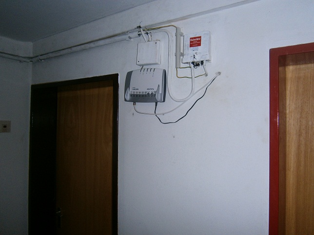

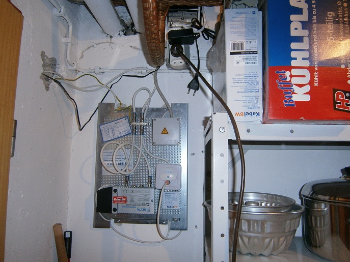

Ich habe mal Fotos gemacht von der Installation im Keller.
Was haben die denn da installiert?
Hat angeblich 4 Stunden mit 2 Installateuren gedauert.
Wie erreicht man denn diesen Projektleiter?
Ich habe ja nur die 01805-Hotline und die Standardmailadresse.
Dateikommentar: durch die Wand -die Fritzbox im Keller hängt da auf dem Kopf - kein Anschluss an Telefon und LAN
PB070104.JPG [ 83.5 KiB | 5792-mal betrachtet ]
Dateikommentar: das weiße Kabel rechts unten auf dem Brett geht durch die Wand auf die Fritzbox.
PB070107.JPG [ 153.72 KiB | 5792-mal betrachtet ]

Das Modem hängt an einer Multimediadose (TV und Radio sind abgedeckt). Auch sonst sieht die Installation für mich vorschriftsgemäß aus. Das Modem hängt da natürlich nicht so schön...
Die Frage ist, wie man von dort ins OG kommt.

also das Teil unten rechts ist dann die Multimediadose.
Die PCs stehen zwei Stockwerke höher und haben kein WLAN und sollen das auch nicht kriegen.
Telefone sind im EG und OG - aber natürlich auch nicht angeschlossen.
Der Techniker hätte meinem Vater auch einen Biberschwanz zeigen können - hätte der auch unterschrieben. Der weiß halt nix von Technik.
Ich denke, man sollte sich auf die Techniker verlassen können und wenn der sagt, das sei optimal dann unterschreibt ein Rentner.
Wir wollen das aber nicht akzeptieren.
